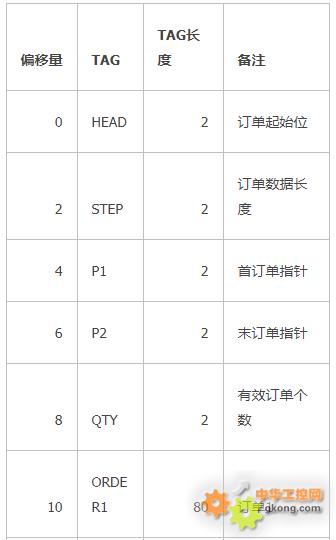

首先我们在DB块里建立如下表所示的堆栈结构:

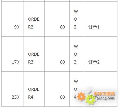

下表建立了WO1/WO2/WO3/WO4这4个订单的堆栈:
当WO1下发成功后,且又从MES接收到新订单WO5后,可用的订单序列是WO2/WO3/WO4/WO5,堆栈结构如下表所示:
从表格可以看到,首订单指针已经下跳了一格,由1变成2,而末订单指针则由4跳回了1。
首订单的寻址算法为:
首订单偏移量 = HEAD + (P1 - 1) * STEP
代入上表值,即90 = 10 + (2-1) * 80

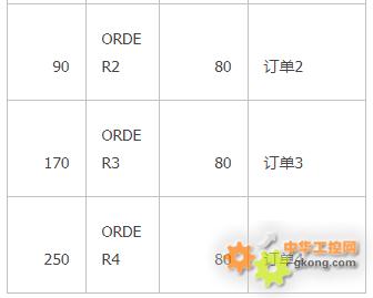

当WO2下发成功后,将首订单指针指向WO3(P1=P1+1,当P1=5时重置P1=1),并将有效订单个数QTY-1:
下一个订单WO3的寻址算法为:
170 = 10 + (3-1) + 80
堆栈里订单的逻辑序列为:WO3/WO4/WO5

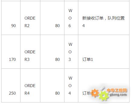

此时订单的有效个数QTY=3,小于最大缓存数量4,因此允许从MES接收新订单WO6,WO6写入位置的寻址算法为:
末订单偏移量 = HEAD + P2 * STEP // P2 < 4
末订单偏移量 = HEAD  // P2 = 4
代入上表值,即90 = 10 + 1*80
写入新订单数据后,将P2下移一位,P2 = P2 + 1,当P2 = 5时,将P2复位成1。
然后将有效订单个数QTY+1,如下表如示:
经由上述方法,即在数据块里建立了一个由P1和P2这两个指针界定的订单队列,并用HEAD/STEP/P1/P2进行寻址,用QTY判断要不要接收新订单。
