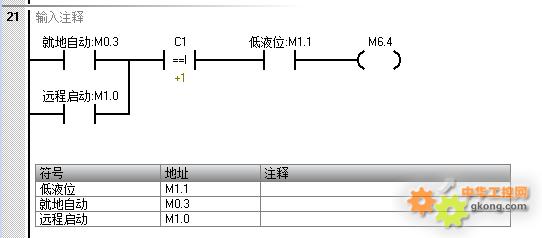

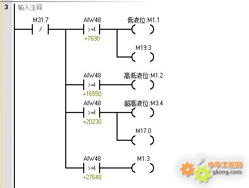

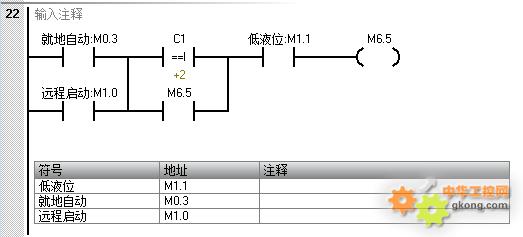

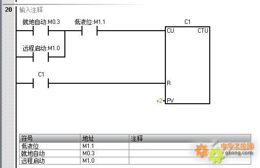

废水池中有两台水泵,M6.4和M6.5都是用来 触发水泵的。

两个泵交替使用

楼上分析是正确的,困惑了一天。

第一次触发启动一台泵,下一次触发启动另一台泵,循环往复。
