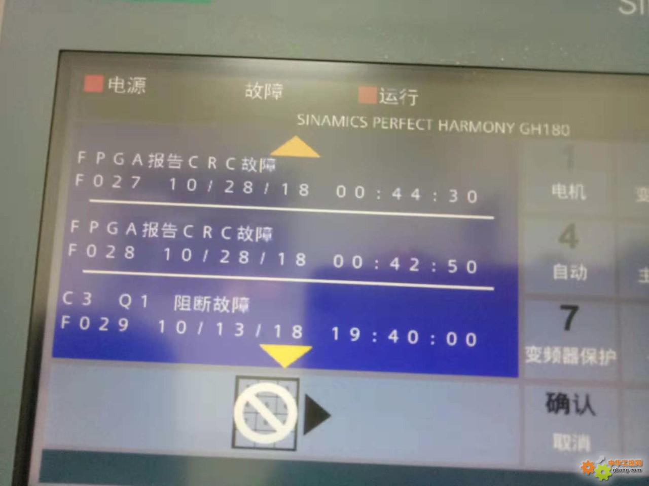

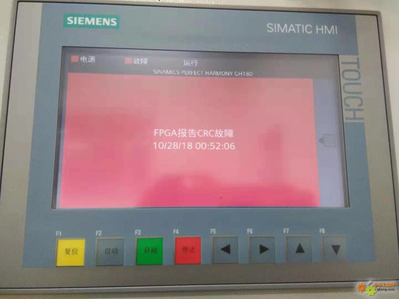

各位老师这个故障是什么原因造成的?

有说明书吗?查故障表看看F027;F028;F029三个故障码的注释。就知道是什么了。

c3 阻断故障,估计这个单元的IGBT故障了 你把单元拿下来量一下Q1 的 IGBT看看。
