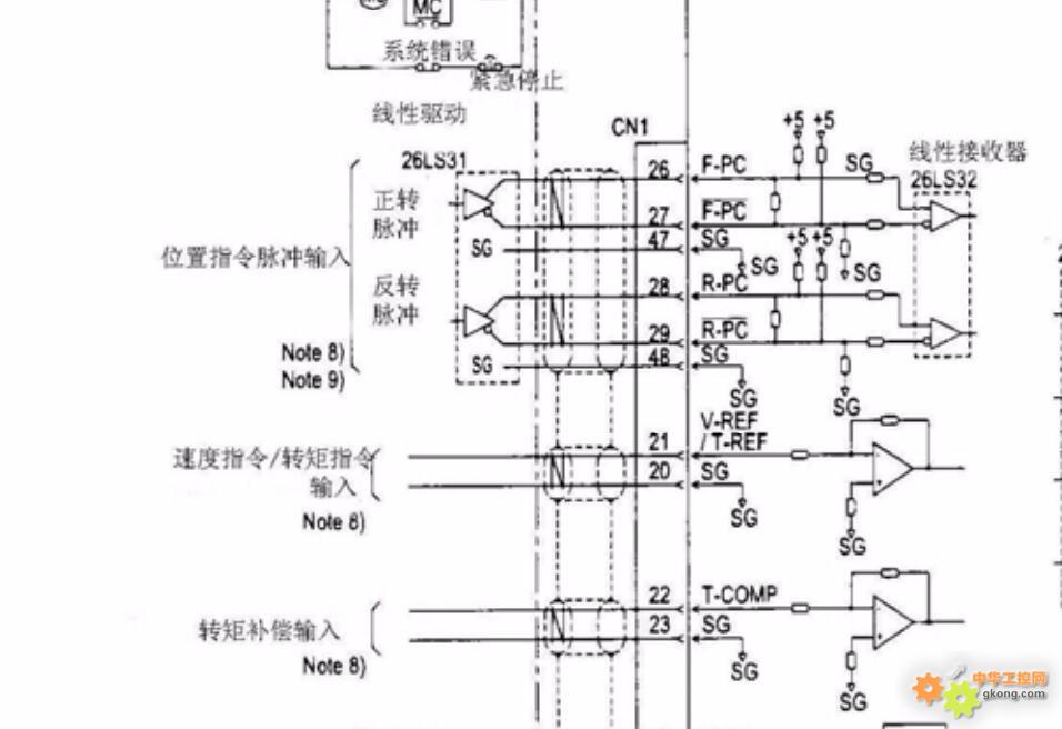

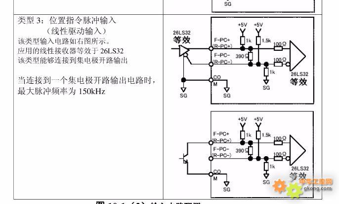

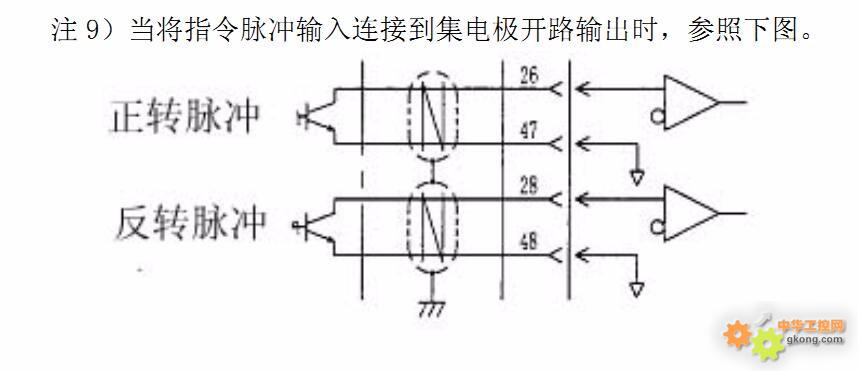

再次请教下三洋QS伺服的位置控制信号接线问题,我现在上机位只有脉冲+方向,而还是共阳接线的上机,
我按共阳接法:26与28接5V,27与29接上机的脉冲\方向,这时只有一个方向转,
按共阴接法: 27与29接0V,26与28接上机的脉冲\方向
伺服内设置了位置控制方向,而PA4.00设置成20H
大家帮忙看看,这能按共阳接吗?还是我接有问题,好像是差分信号接法才对

第一张图是差动信号解法,你按第二张图接下。
