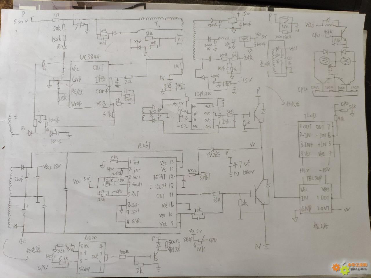

楼主比我强多了,我学了四个月了还不敢上电单独维修,只能看着板子画图,我觉得我驱动电路应该懂了

基础已经有了。你现在主要是不敢上电,搞的小变频器,大电容断开,串个灯泡,送电测下各个地方的电压,无所谓什么地方,练下胆量。第二天起来,就敢上电修了。。。。

大侠我有两个问题想请教一下,这个6.49k的电阻作用是什么,方便给我分析分析吗!还有就是断开大电容是为什么,我看我师傅修的时候有时也要断开,不好意思问师傅怕打扰师傅维修

看第二条,到莫宝上把咱们论坛大师写的两本书买来,里面说的非常清楚。。。初学者所有的疑问,里面都有介绍。
