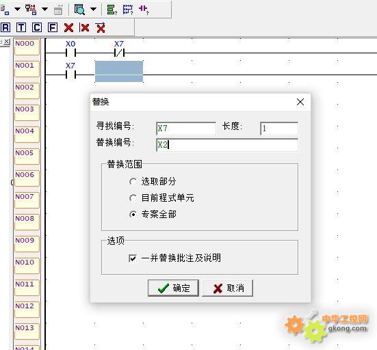

永宏PLC编辑软件怎么批量修改元件地址
比如  在已经编好的程序中  要将所有的X0改为X1,,或一次性将D100改为D200,,有这功能么?
就像西门子 符号表类似的功能

以下是引用wook在2018/10/26 21:13:27的发言:
永宏PLC编辑软件怎么批量修改元件地址
就像西门子 符号表类似的功能
编辑——替换

回复 #1楼 cvlsam
谢谢回复,如果替换元件较多,感觉没有西门子的软件方便啊。。。

以下是引用wook在2018/10/27 16:21:23的发言:
西门子不是一样的麻烦?
