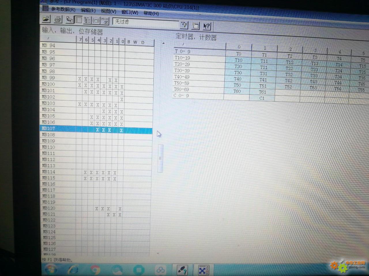

谁能告诉我MB107是啥意思?

我知道MB107,它对应的是M107.0~M107.7,不知道这个“X”是什么意思?对应的M107.0~M107.7什么时候被驱动,或者说有动作?

X表示程序中已被使用。

楼上说的对,什么时候被驱动需要在程序中找到,看其线圈何时动作,这里看不到。

是西门子吗?107按字节寻址,M107的0~7位

X 表示线圈为ON的状态。图中M107.0, M107.2, M107.3,M107.4 状态为 1.

谢谢您,大师。那请问这些置“1”的条件是什么?也就是说他们是谁给他们置“1”的?

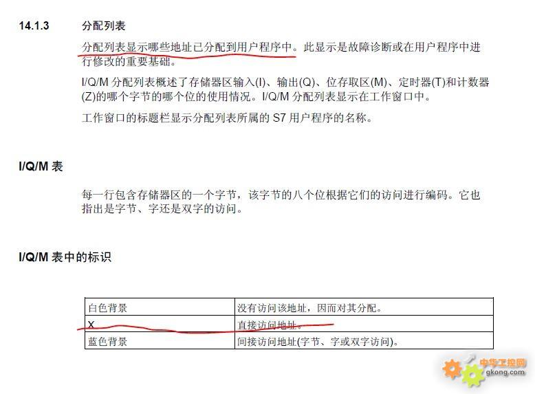

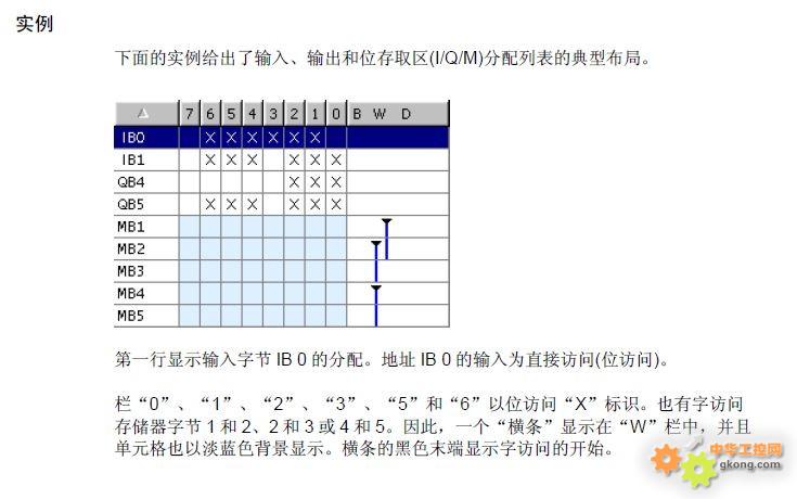

别听他的,X的意思是在程序中已经使用了这个M点,如果你需要一个新的,就不能使用已经占用的了

显然没有看过手册啊。
