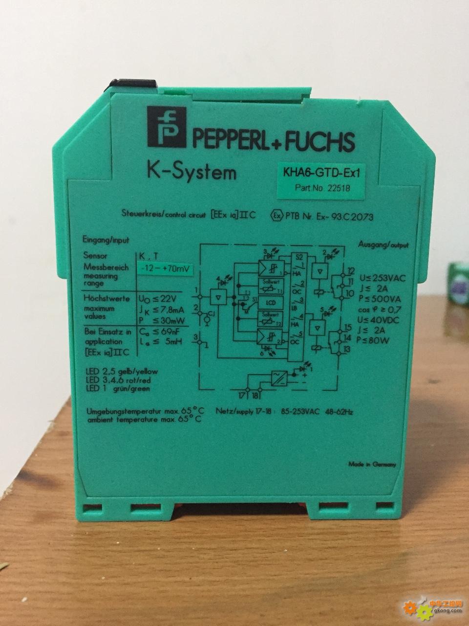

这个是干什么用的呢?有人见过吗?

像是安全继电器之类的东西

倍加福安全栅

据说是用热电偶来控制的。

按2楼提示,查“KHA6-GTD-Ex1”得:K系列,隔离式、报警设定安全栅。
(当然,只是试查一下,文字摘抄不一定准确)

这些东西应该用在有防爆要求的场合

隔离安全栅吧。

P+F的东西,在官网上查查看。

是常见的品牌东西。可以到官网上查询,很方便

用于监控K T 类型的热电偶温度的隔离报警继电器。
