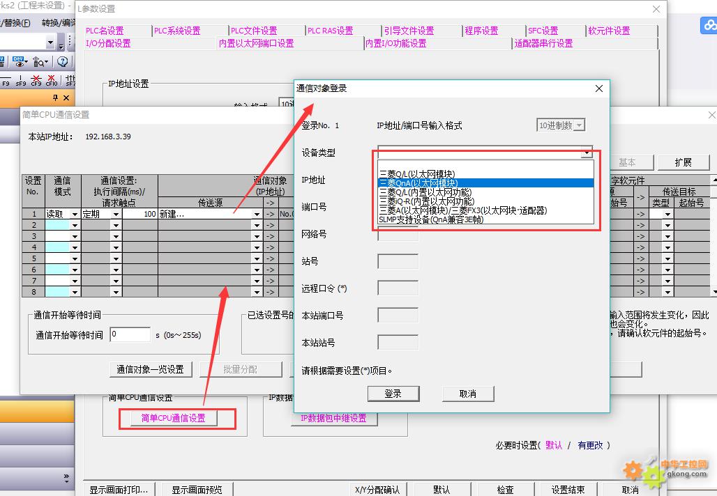

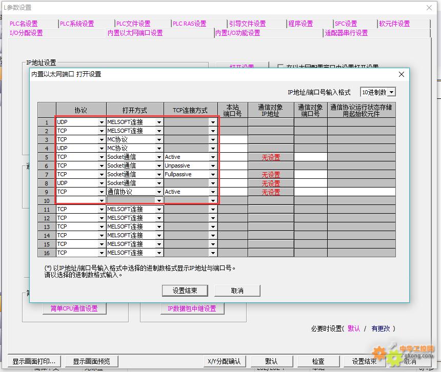

通过本体自带通讯口,
FX系列可以通过485实现简单数据交换(支持8台);
中大型PLC可以通过本体自带的以太网口实现数据交换(如2边都是socket,那2边都要做收发程序;一个socket一个MC,那socket一方做收发程序;或者走Modbus/tcp);
最方便的是如果有L和QUDV系列PLC,那可以采用简单plc通讯和三菱带网口的cpu或者模块轻松的实现plc数据交换。这种自带通讯口的通讯不需要增加模块,成本低,数据量小,速度慢,数据不好效验,稳定性差。
至于PLC和其他的产品通讯,原理都差不多。专用网络都是有标准的设置和模式。Modbus rtu/tcp也有自己标准的报文,自带网口的cpu(除QUDE外)都支持Modbus tcp客户端(主站),FX5U是客户端和服务器(主从)都支持的。如果网口无顺序协议,那就是TCP和UDP socket,之后是active、unpassive、fullpassive了。

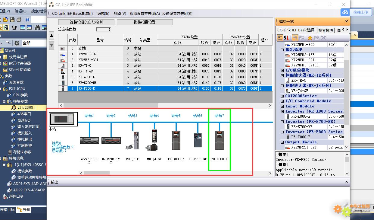

说到cpu本体自带的以太网口,另外说下其支持的CC-Link IE Field Basic网络(QUDE和FX3除外),不增加成本的前提下支持伺服连接(JE-C\J4-GF)\支持变频器连接(-E)\支持远程IO 连接等。FX5U支持7站,L支持16站,QUDV和R支持64站。
简单CPU数据交换,L的基本可以和现在所有的以太网cpu或者模块连接
本体以太网支持通讯种类
