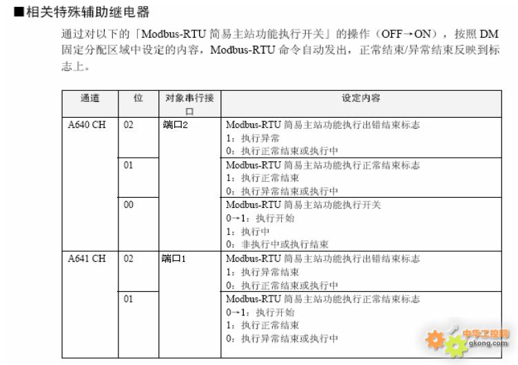

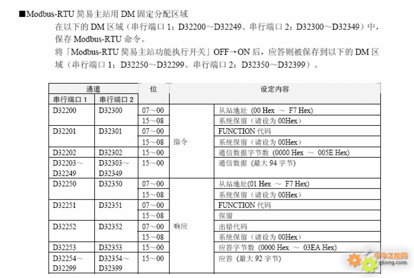

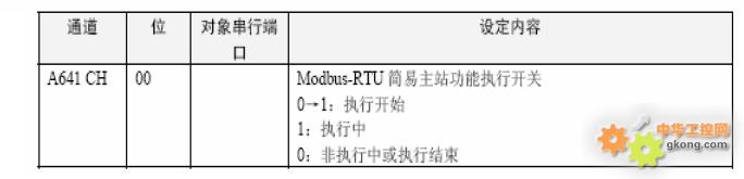

CP1H做Modbus RTU简易主站DM固定分配区域和相关特殊辅助继电器:
