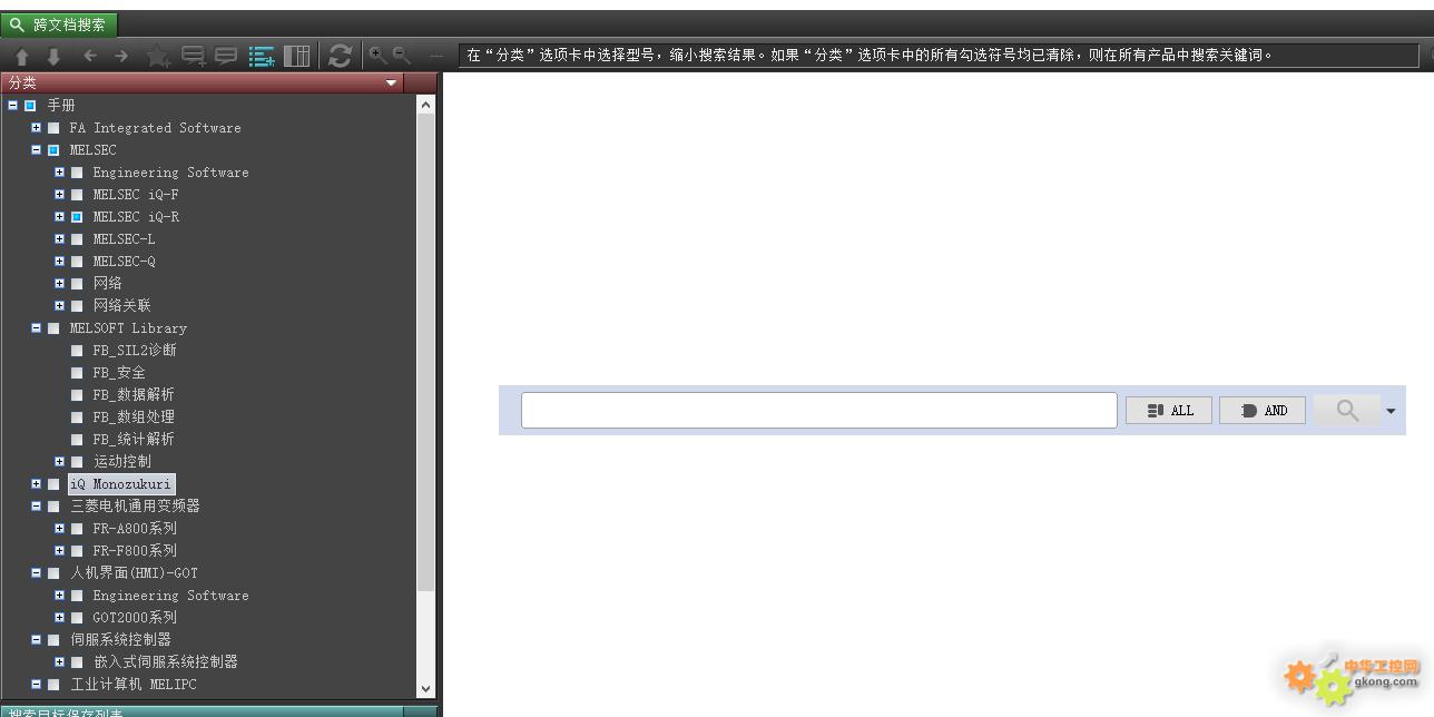

电子手册
2408
724886236
文章数:122
年度积分:95
历史总积分:2408
注册时间:2017/4/20
发表于:2018/10/23 17:34:54
