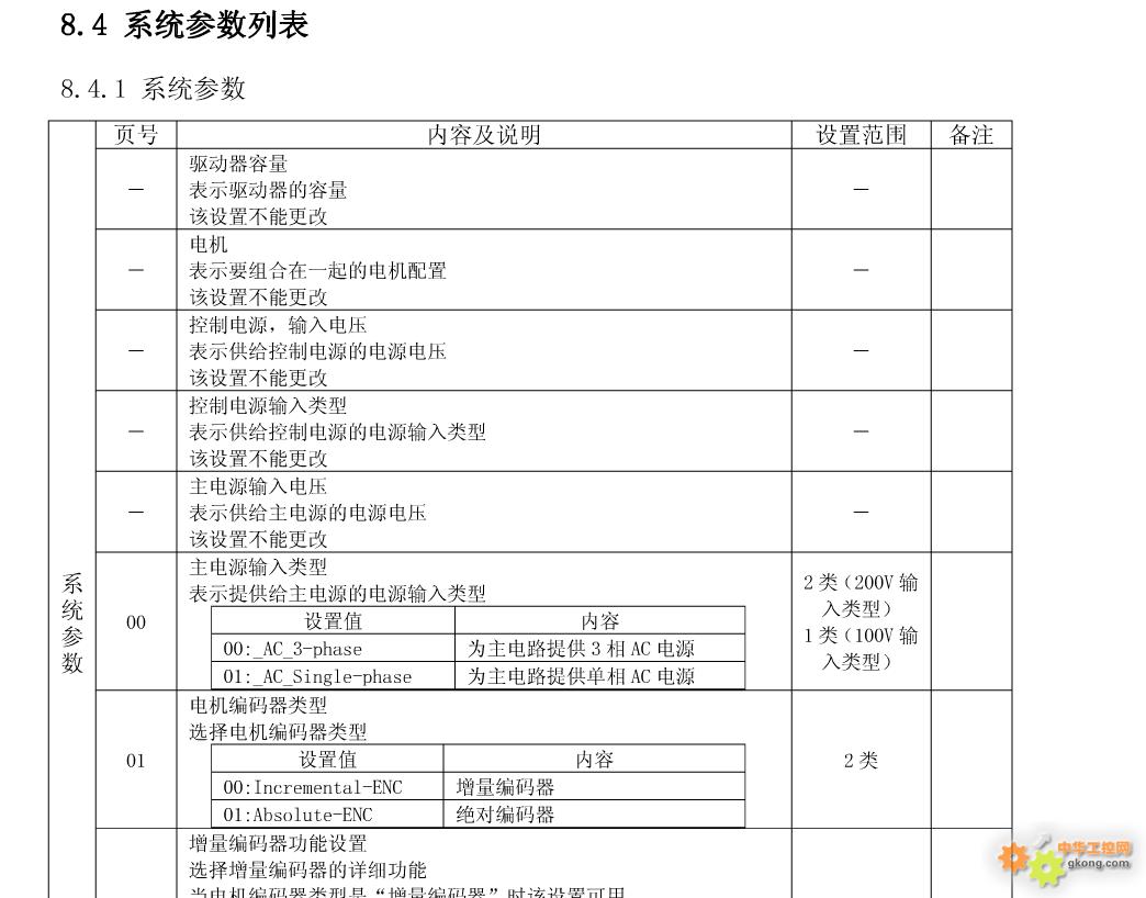

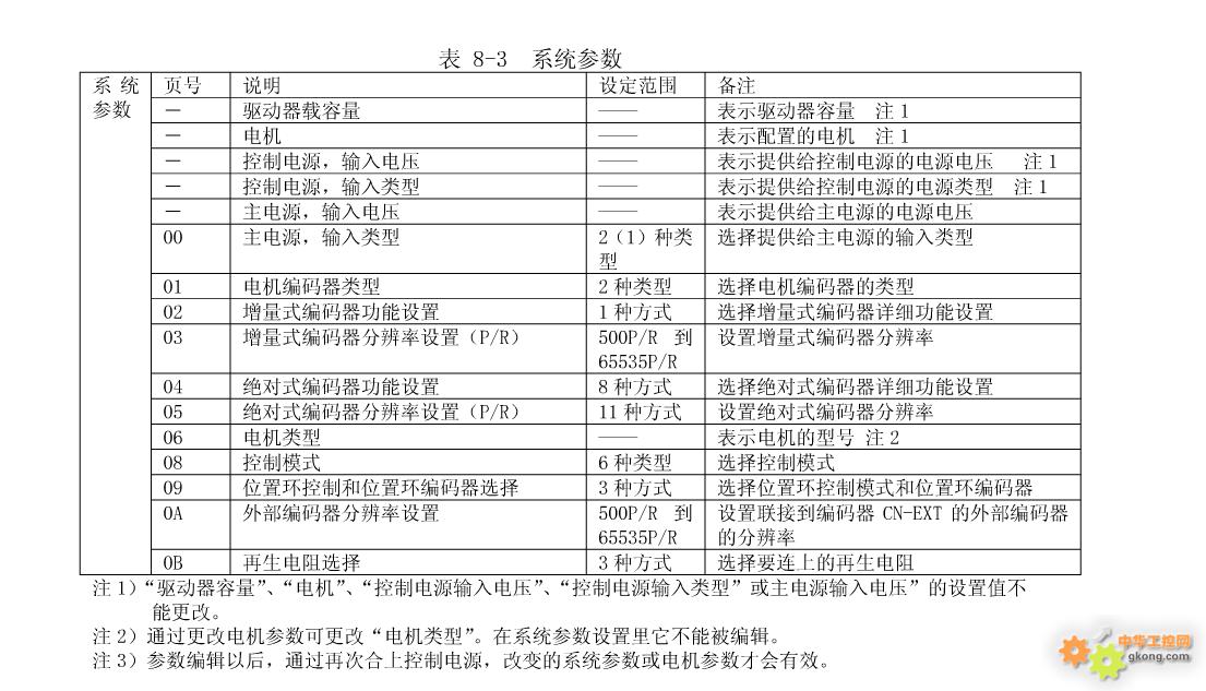

有前辈用过三洋QS系列伺服请进,请教下单相、三相220V供电问题,谢谢!

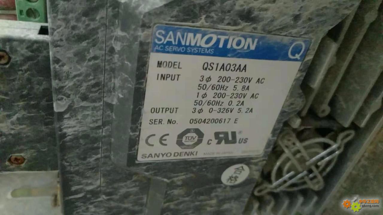

有台旧机器从有三相电的地方搬到只有单相,原是电源是三相380V通过变压器转在三相220V为伺服供电:
三洋伺服型号:QS1A03AA配电机P50B08075(750W),我查下伺服说明书好像是可以单相供电(说明书这点有点看不太明),现在想向各位前辈请教下,是否可以用单相供电了?谢谢各位前辈先!!
说明书:http://www.doc88.com/p-3763567698786.html
因为我现在人没有在现场,所以为无法测试,但客户好想快点确认下来,先谢谢了!

铭牌上已经标注了三相220V供电;

可以接单相220V,但你要确定单相是接到驱动器哪两个接线端。
三菱 PLC、触摸屏、伺服电机、变频器、数控系统
   深圳       fumz78@163.com
11053
918992542
文章数:76
年度积分:867
历史总积分:11053
注册时间:2016/5/28
发表于:2018/10/24 8:34:22
可以用单相220V的,但是参数ru-00要改一下.
