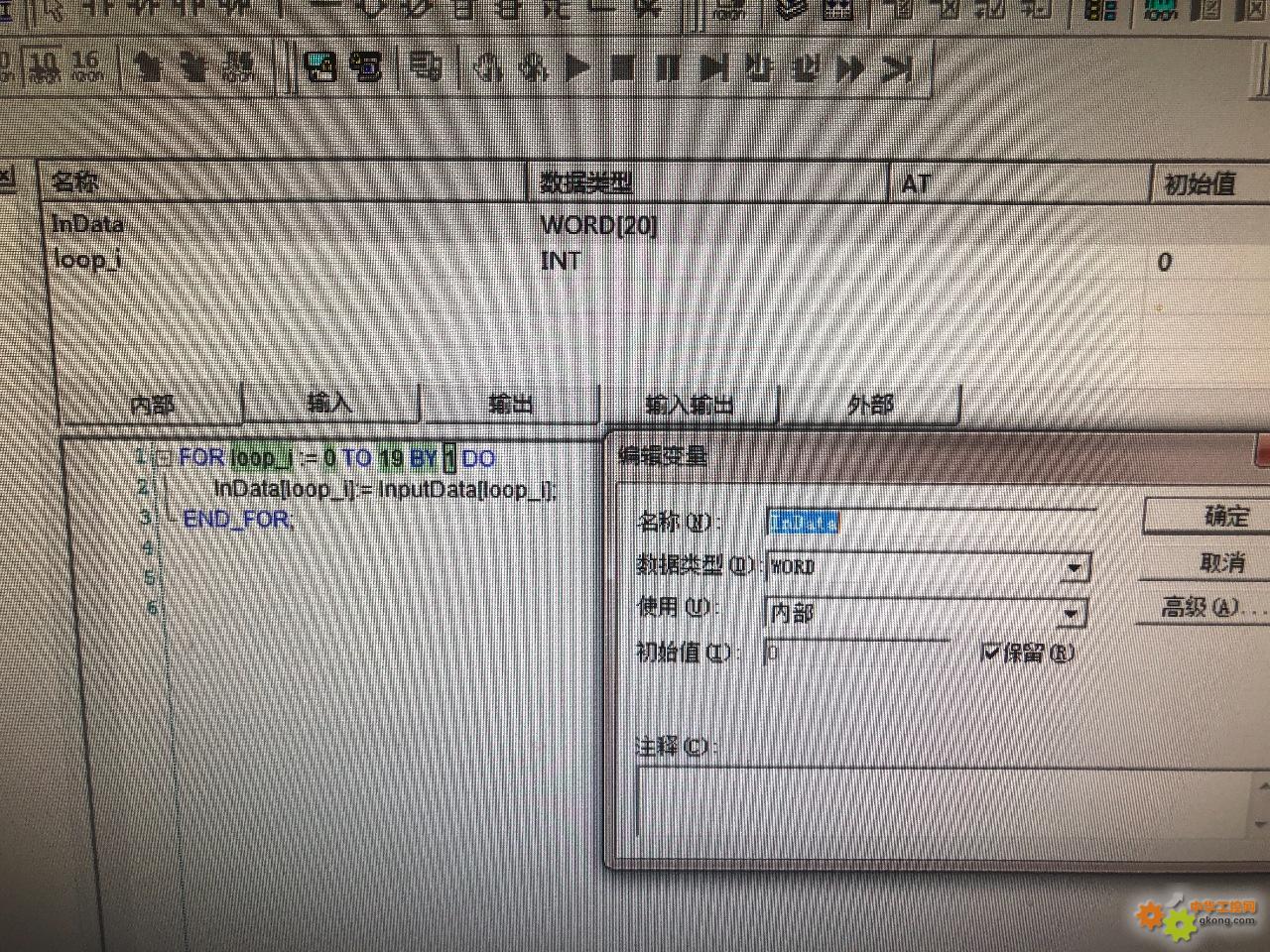

我想使用功能块将几组数据存储到功能块中,然后需要哪一组可以直接调用。使用功能块中的数组能实现吗?

完全可以,也许仅仅是为了完成数据的封装。
不过这样做似乎没有意义啊。直接在当前的功能块中存储就可以了,定义IN_OUT变量来传递数组,不要使用外部变量,否则还要功能块干什么。
保存在内部变量时记得建立变量时需要勾选保留选项。

发表于:2018/10/24 8:37:30
回复 #3楼 fujifa
我试一下,其实我这样做是为了将程序进行打包封装,这样做成功能块直接调用就可以了,我更想实现程序的规范化,例如我在外部是将D0---D20这一组数据进行间接寻址,根据工艺的不同分别保存到D100--D200中,但这样程序非常的散,而且麻烦所以想进行打包放在分别放在功能块中,

发表于:2018/10/24 9:36:41
以下是引用771804222在2018/10/24 8:37:30的发言:
在本功能块中就可以处理何必功能块套功能块去处理。

发表于:2018/10/24 15:40:29
回复 #5楼 初心zYabnJic
是的,相当于触摸屏中的配方功能,我也想过使用配方功能,但是考虑到PLC的运行稳定性,以及触摸屏有可能换,所以比较倾向于使用在PLC中完成数据的处理

发表于:2018/10/24 15:47:06
回复 #6楼 fujifa
我目前就是在功能块中处理,没有在功能块中套用功能块,但是如果按照本办法来做,我的输入量已经超过了功能块最大的输入量了,所以目前想采用一种简单的方法
