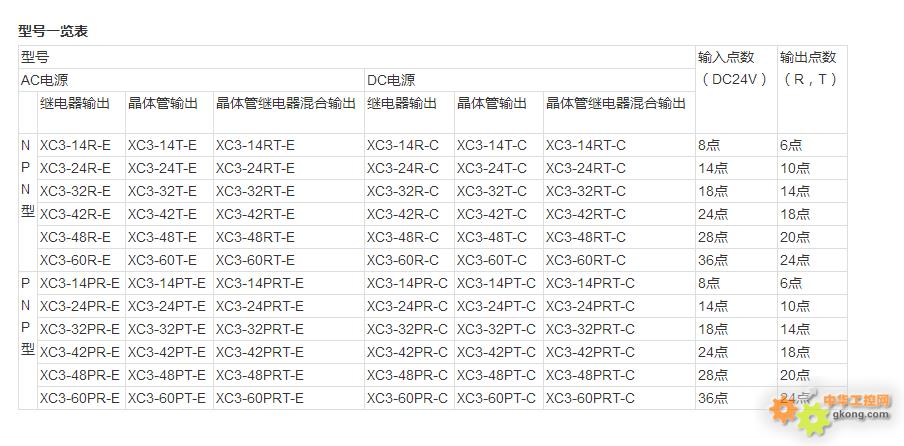

信捷XC3-14R-E plc是否支持脉冲输出,在网上查了一下都说支持脉冲输出,但是我发低于100的脉冲时,步进电机可以转,高于200脉冲时步进电机都不转,监控D8017发脉值正常,步进电机确定没问题的,接线方面没问题2.2K电阻也有。

这个型号是继电器输出型,不能用来发脉冲

请更换成信捷XC3-14T-E;

换成14T或14RT

明白,谢谢了!
