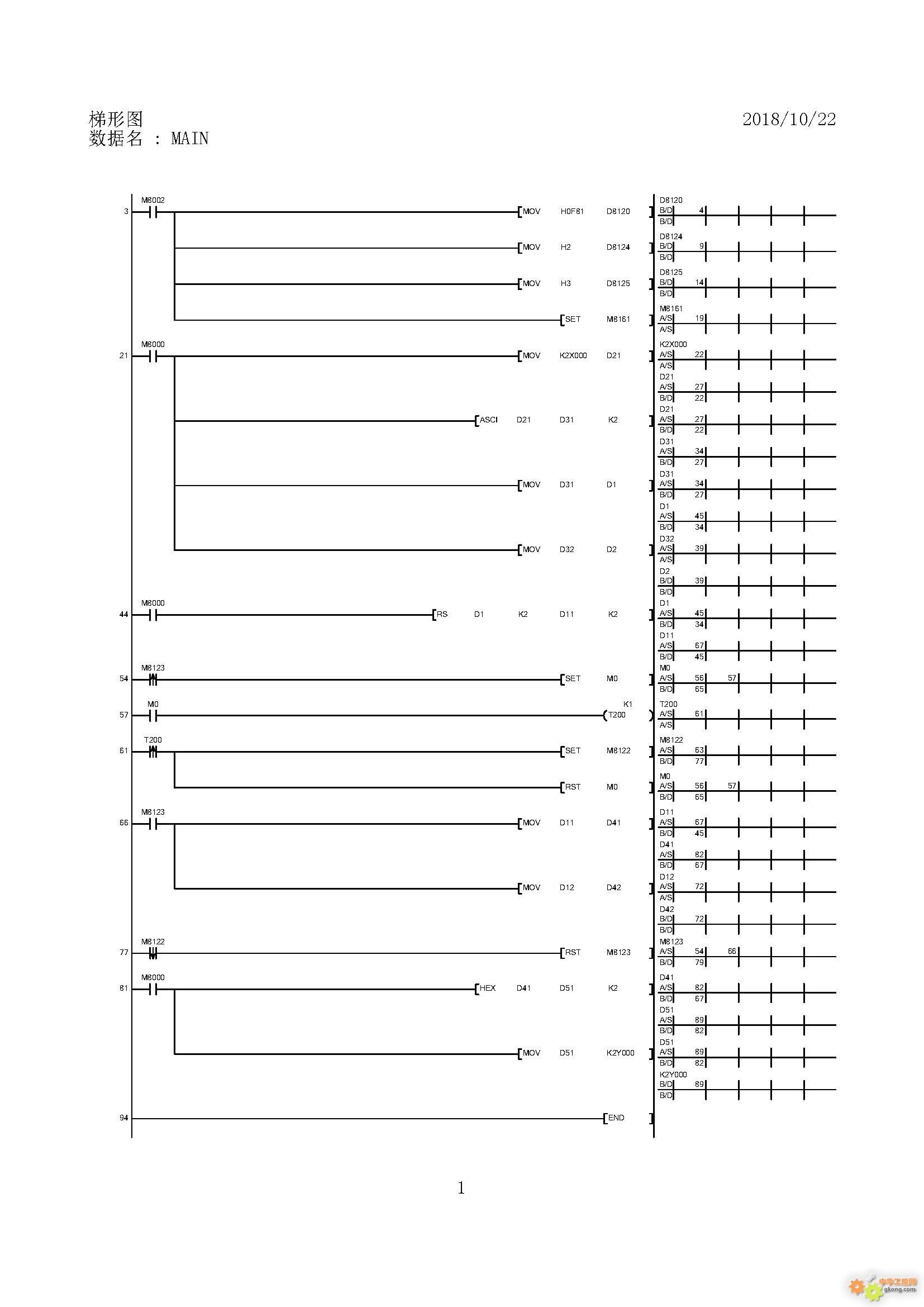

三菱PLC与三菱PLC通信,用485BD来做,求说明书

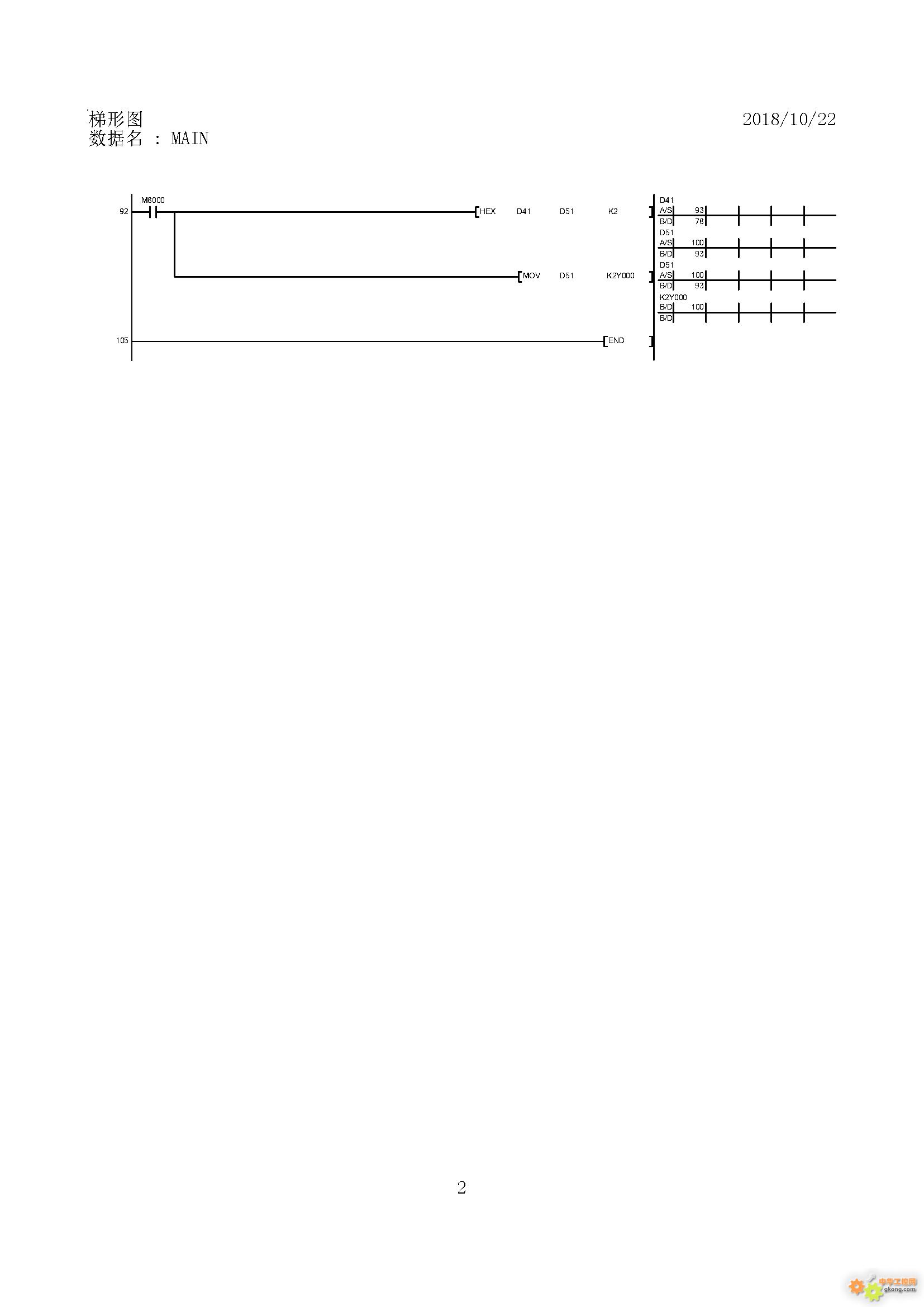

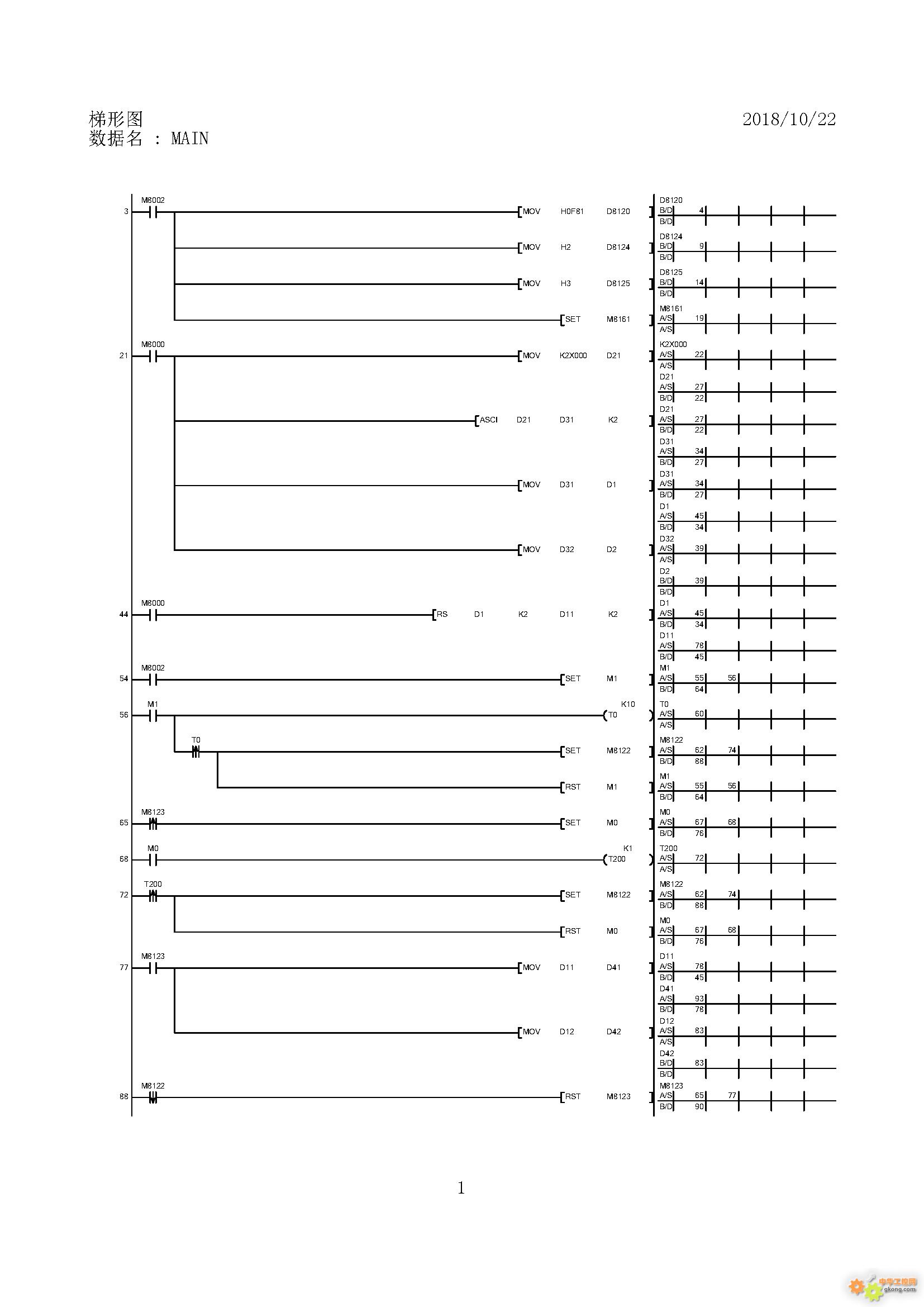

发表于:2018/10/22 17:33:30
以下是引用刘威YeHOpJDP在2018/10/22 16:41:39的发言:
可以走计算机链接协议、N:N链接通信协议、并行链接通信协议、无协议(RS指令)
我给你一个无协议的例子,两台FX2N的PLC,甲的输入控制乙的输出、乙的输入控制甲的输出:
源程序:
附件:
[本地下载]
主站:
从站:
