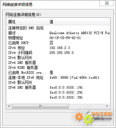

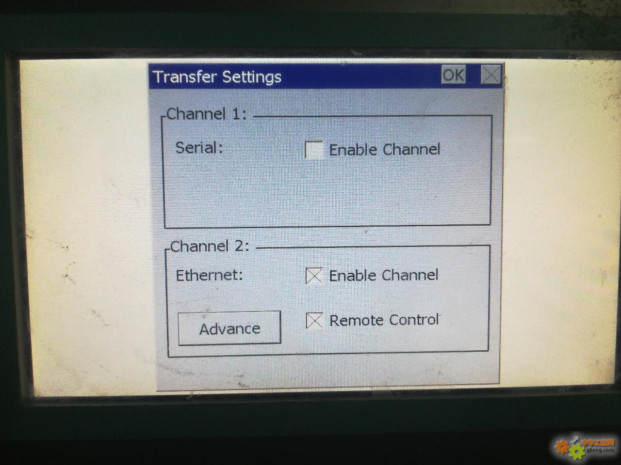

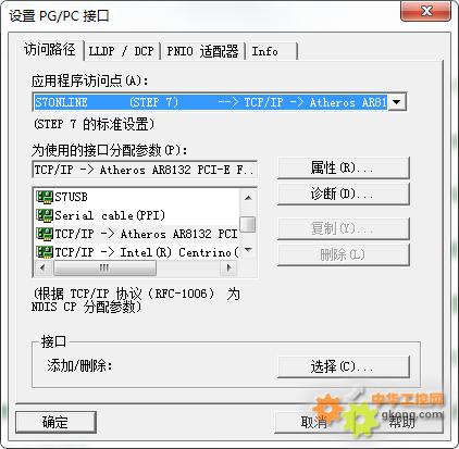

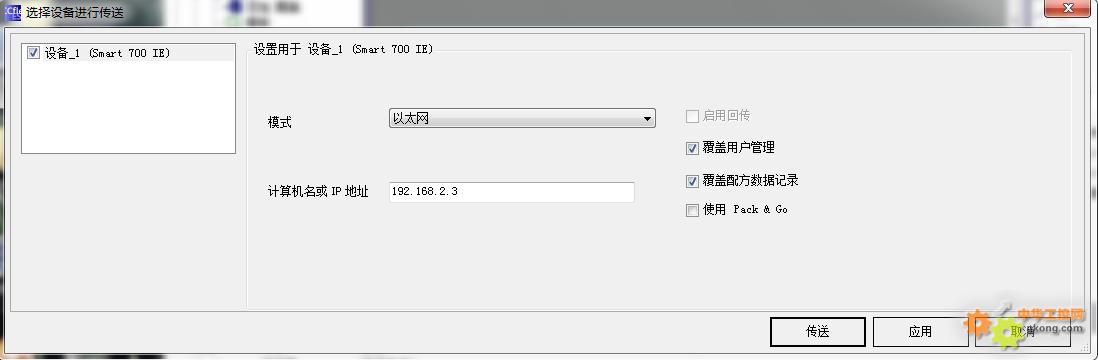

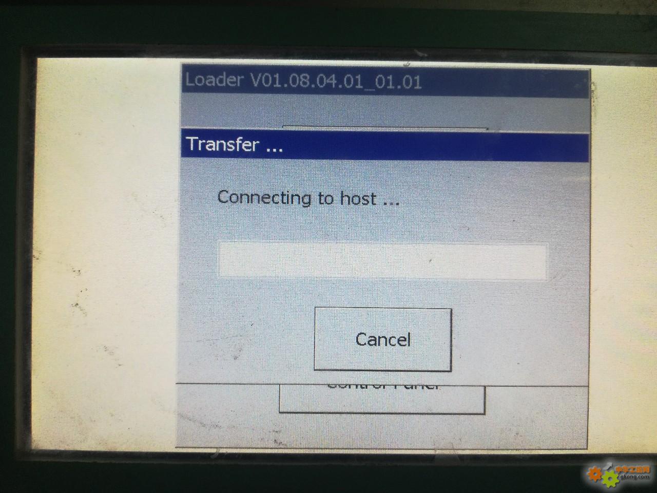

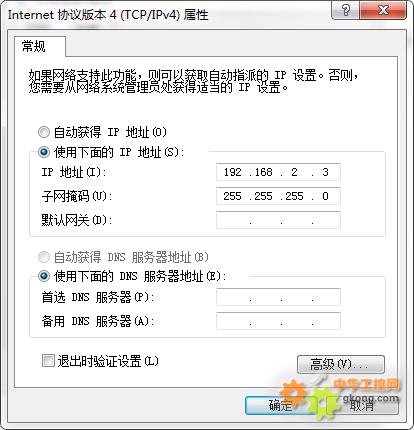

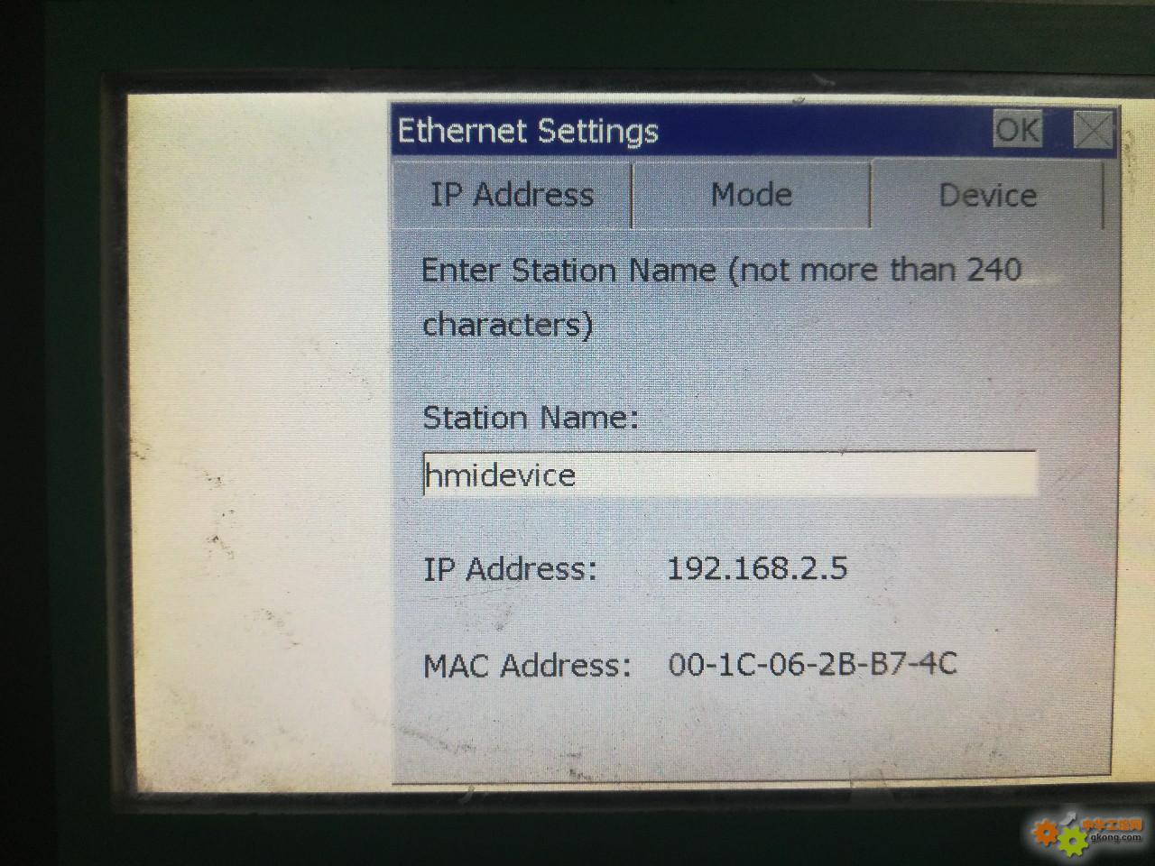

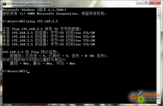

最近公司设备换下了几块smart700IE触摸屏,用网线和电脑连接,设置都没有问题,就是和电脑连接不了无法下载程序:曾怀疑是软件问题分别使用了WinCC flexible SMART V3和SIMATIC WinCC flexible 2008都是如此。请大家帮看看问题出在哪里!

发表于:2018/10/22 15:49:19
第二张图IP地址就有误啊,应该是192.168.2.5啊,怎么跟电脑一样呢,自己传自己?搞笑的

发表于:2018/10/22 16:18:01
用WinCC flexible SMART V3软件,其他软件不行的。
软件设置IP地址应该为你屏的IP地址。

发表于:2018/10/22 16:29:14
改一下电脑的IP地址高于触摸屏试一试,192.168.2.100

发表于:2018/10/22 16:51:49
谢谢大家:是下载界面里的IP地址写成了电脑的:因为是第一次用西门子屏,但是下载界面那明明写的是计算机名或IP,我觉得是西门子误导了初学者!
