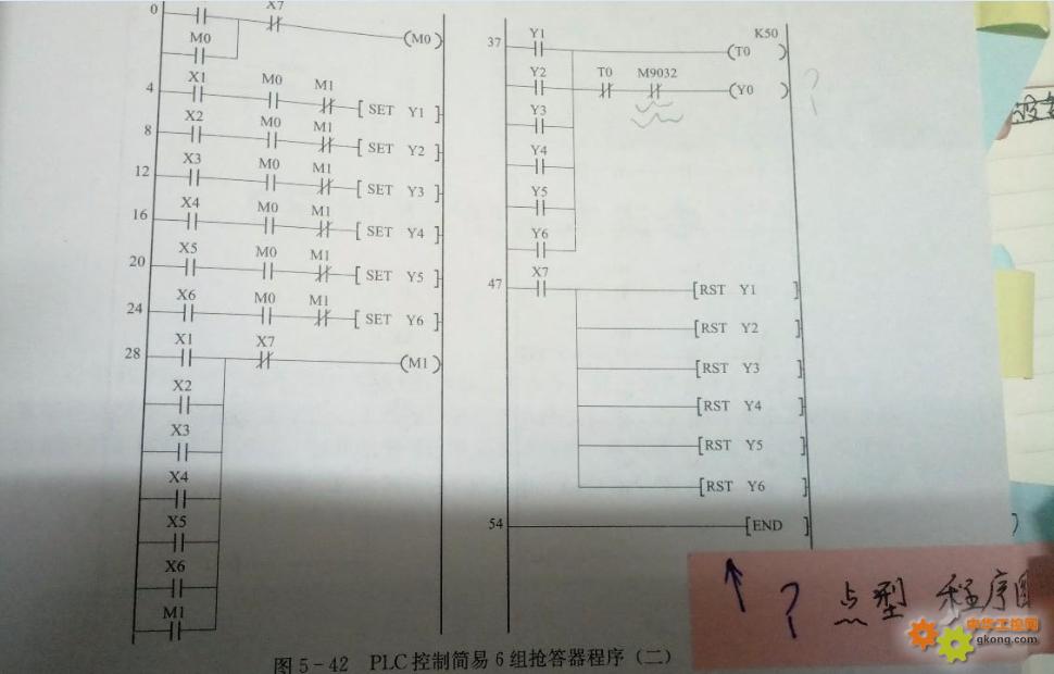

发表于:2018/10/20 21:15:35
程序中的M9032延时1秒继电器是错的吧。没有这么大的吧,最大M0-M8192。程序中根本打不出9032

发表于:2018/10/21 12:01:21
PLC型号呢!都不不知道是什么PLC如何回答

发表于:2018/10/21 13:24:44
三菱Q例的,应该从梯型图可以看得出来!

发表于:2018/10/23 11:29:22
应该是三菱FX系列的。
M8013 就是一个系统自动闪烁继电器。

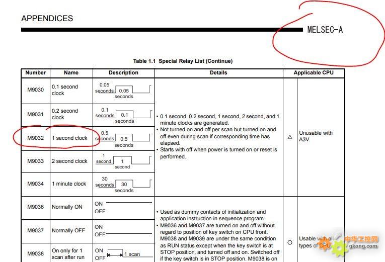

发表于:2018/10/23 11:52:14
qiao125
在
2018/10/21 13:24:44
三菱Q例的,应该从梯型图可以看得出来!
[此贴子已经被作者于2018/10/21 13:26:21编辑过]
其实是A系列的。
Good Luck~

发表于:2018/10/23 21:05:20
你是说这个延时继电器只存在三菱Q系例A类PLC中么?在6H类中中没有么
