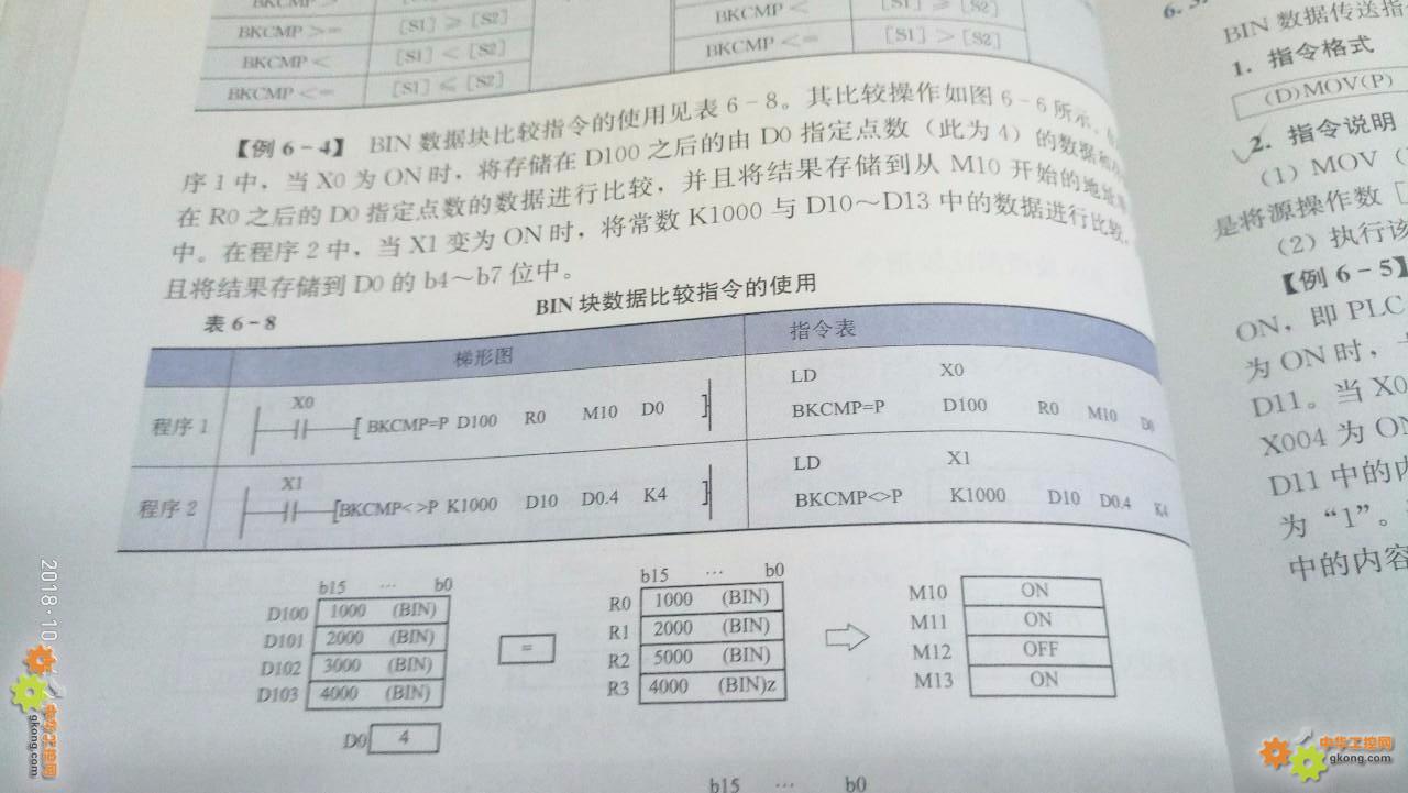

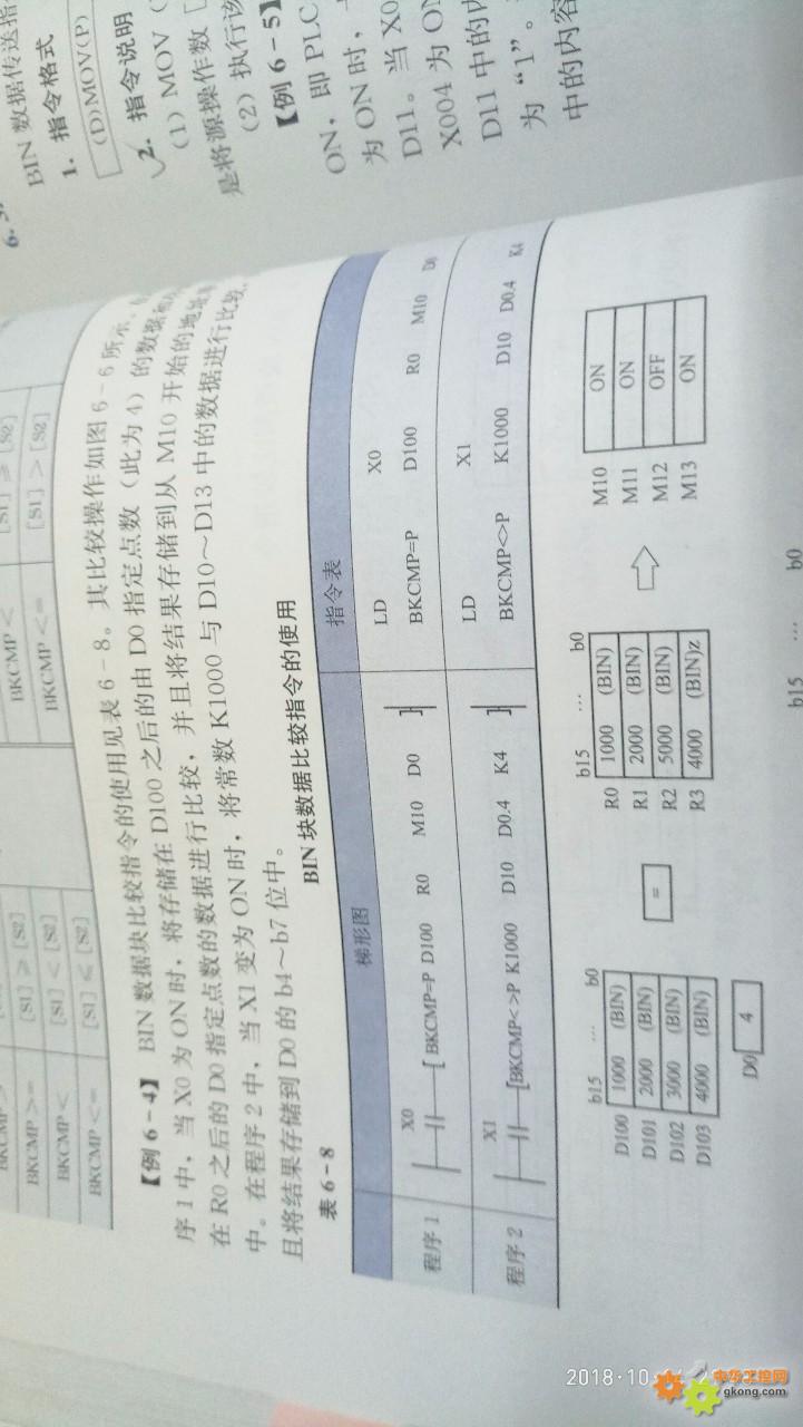

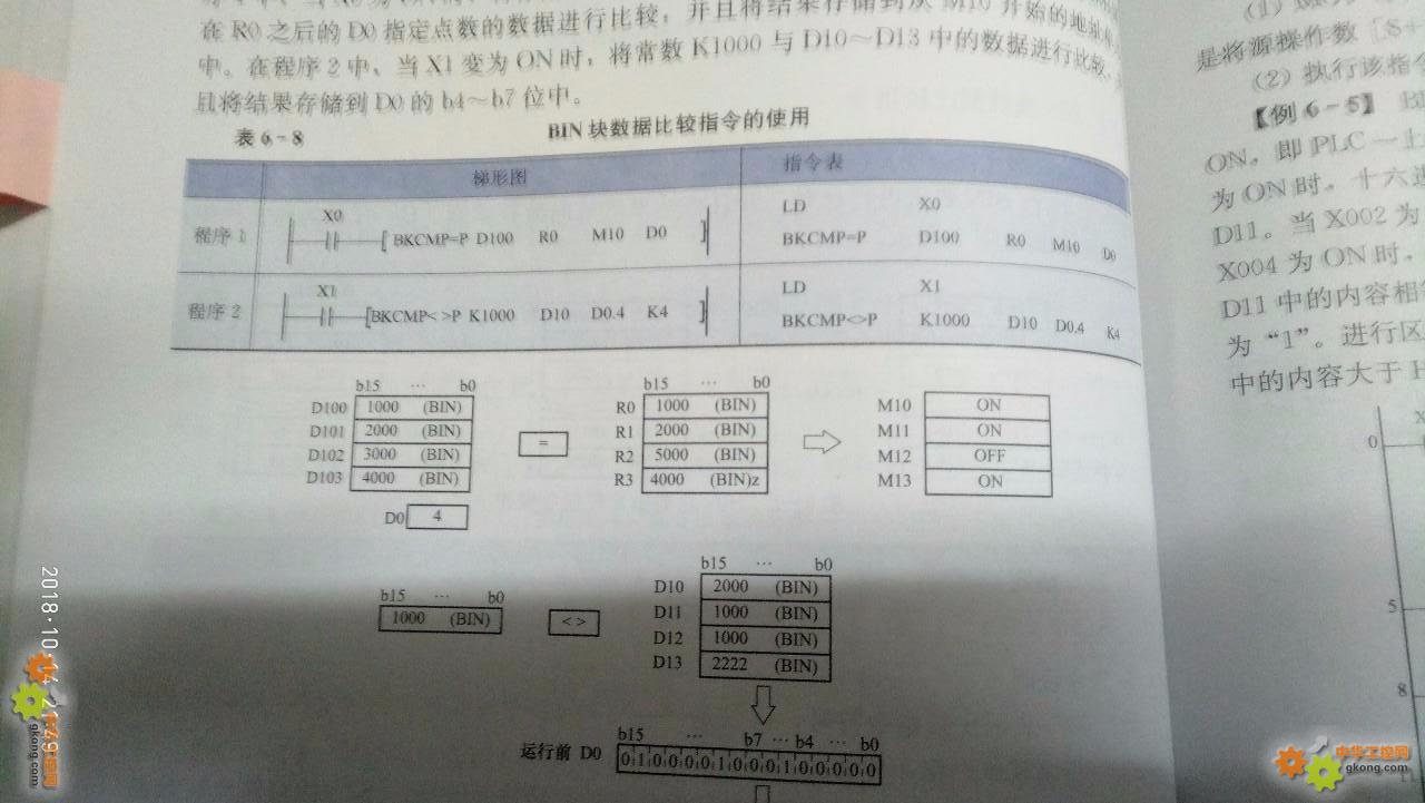

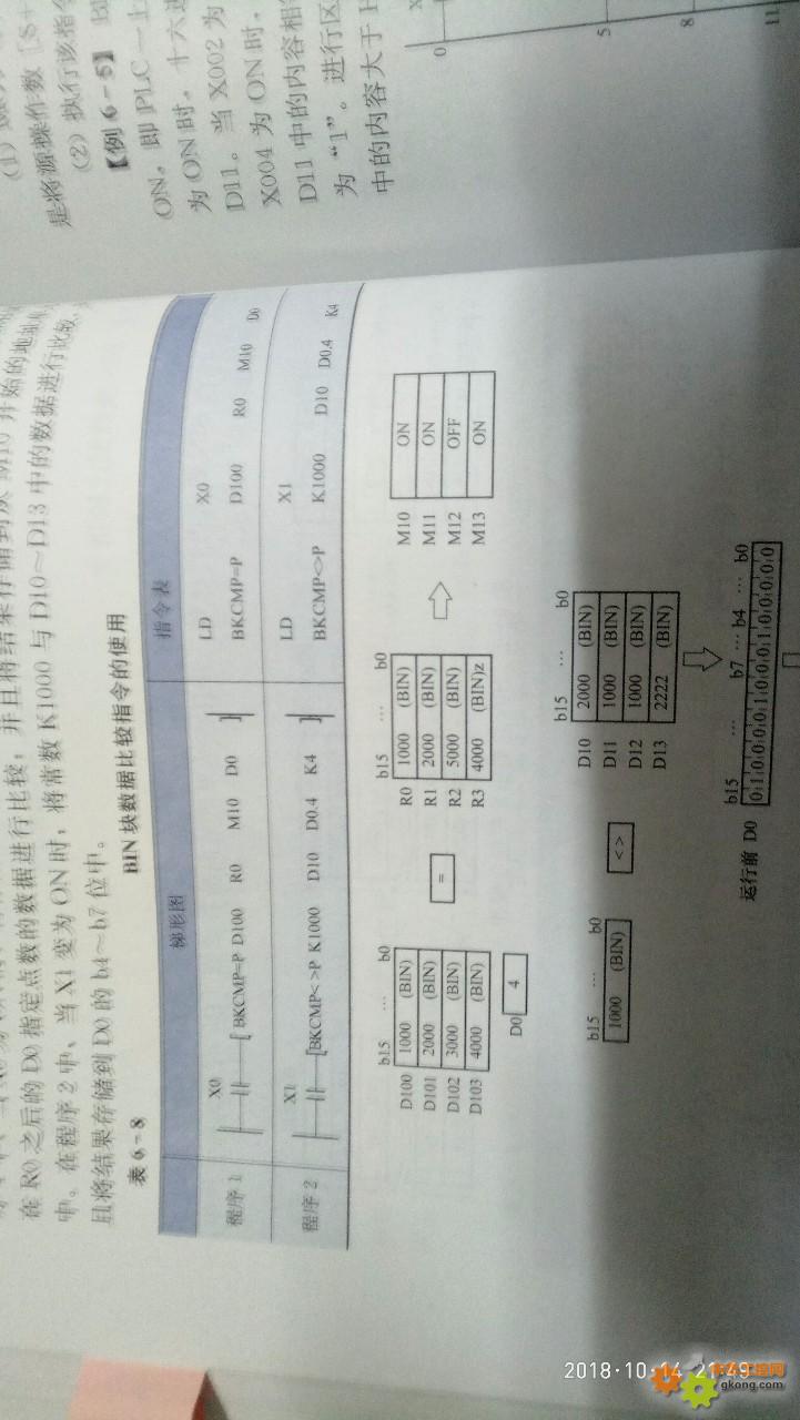

BIN块数据指令和块数据传送指令运用与原理,本人看书实在看不懂请各位老师帮忙解答!

知道为什么没人回你吗?因为大家都不想得颈椎病

找个机器试一下
