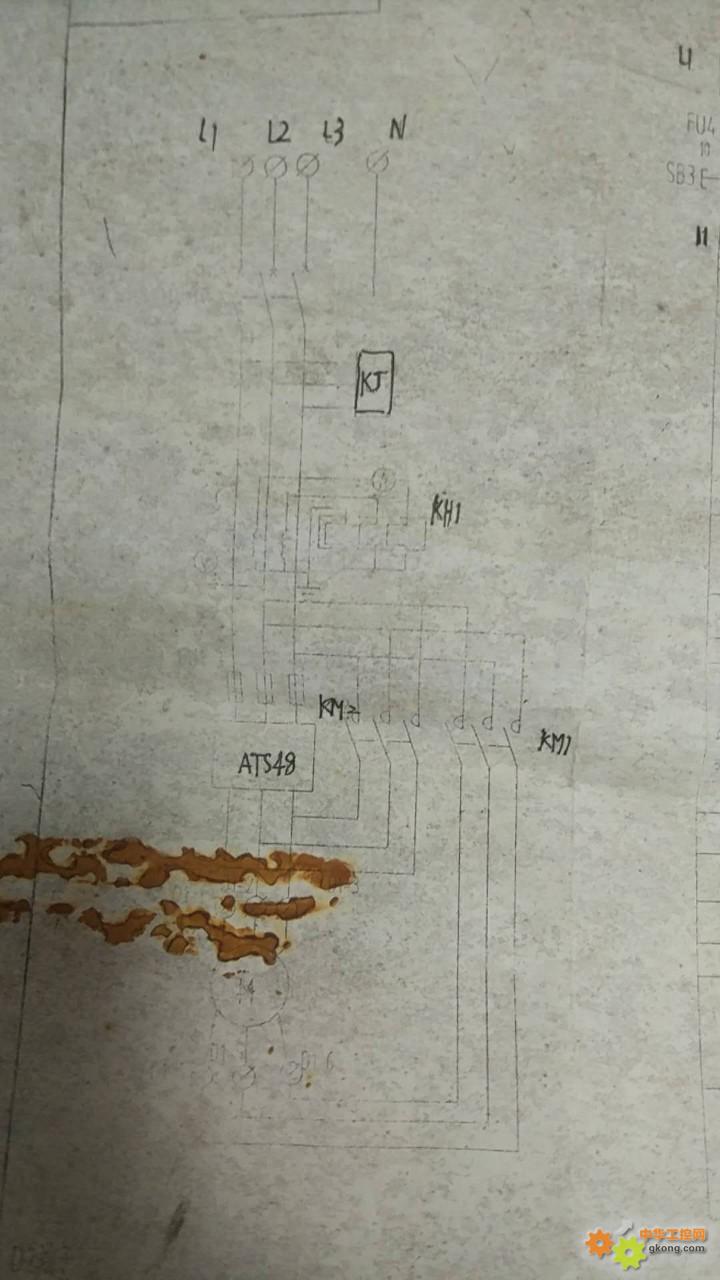

一改造项目,控制柜14岁了,主要元器件施耐德(软起ATS48系列),加装电机保护仪表,接入电机绕组及轴承温升还有各种漏水保护信号,线路改造完毕。
对方前天试机,1小时自动停机,没有报任何故障,软启动器无故障,面板没有一个报警指示灯亮。(指示灯有过载,温升及漏水,软起故障,电源欠过压缺相等故障指示灯),然后对方直接切断了上级低压出线柜侧的开关。
昨天去现场后,对方上午9点又重新开机,核查了下改造线路及紧固情况,没发现问题,特意提醒对方注意电流及软起面板停机后显示情况,晚上9点又打我电话,报停机前电流电压正常(也不知道真假,是否是停机前的),停机后仍旧没有任何故障灯显示,但软起面板显示brL,然后对方又切断了上级电源。
今天上午自己开车又赶过去,对方9:30开机又好了,翻看了下软起说明书,在一个小角落只有一句话说明“brL,起动器制动”,咨询官方说这种情况很少见,可能是软启动器有问题,让我下周一咨询高级专席。中午蹭了一顿土家菜(一小锅红烧芋艿鸭块,韭菜土鸡蛋,外加小青菜和冬瓜虾皮汤一份,三个人吃得很饱,自己养的鸡鸭味道确实不一样,忘拍图片了)。
吃完饭闭目养神中对方又说停机了,我让先别关电源,从匆匆跑过去,看面板,确实没有任何故障指示灯亮,软起面板brL,奇怪之极,检测了启动线路,正常,到软起的输入信号也有,但软起没反应,直接让对方拆了另一台起动器换上,目前正常,自己也回公司了,祈祷这两天对方别发消息给我,多半是软起该寿终正寝了吧
附件为原图,未改造前的,残破不堪,接近腐烂,改造后的还没时间画。

哥你这图纸也够坚强
的

不可能无故,一定会有原因,只是没发现而已。想把图纸看明白,各个控制开关动作的逻辑关系搞明白,剩下的事情就是蹲堵了。谁让这是分立元件的系统呢?要是智能系统,就可以通过“黑匣子”记忆,找到原因了。

既然是无指示停机,就按正常停机查找引起停机的那些条件,挨个排除,一定能找到故障点。
这类故障不难查。

图纸没塑封,能这样在柜子里保存到现在也是挺不容易的。

外围的改造的和启动及保护的线路我都扯了一个遍,我开始是担心哪的线路有松动了,检查后发现不是,结合咨询的施耐德客服先调换个启动器试试先,目前到现在运行还好,应该没问题,正好建议他们将这个柜子给换掉。表情
这图纸倒是有PLC控制的接口,包括信号输入,但都没接。
