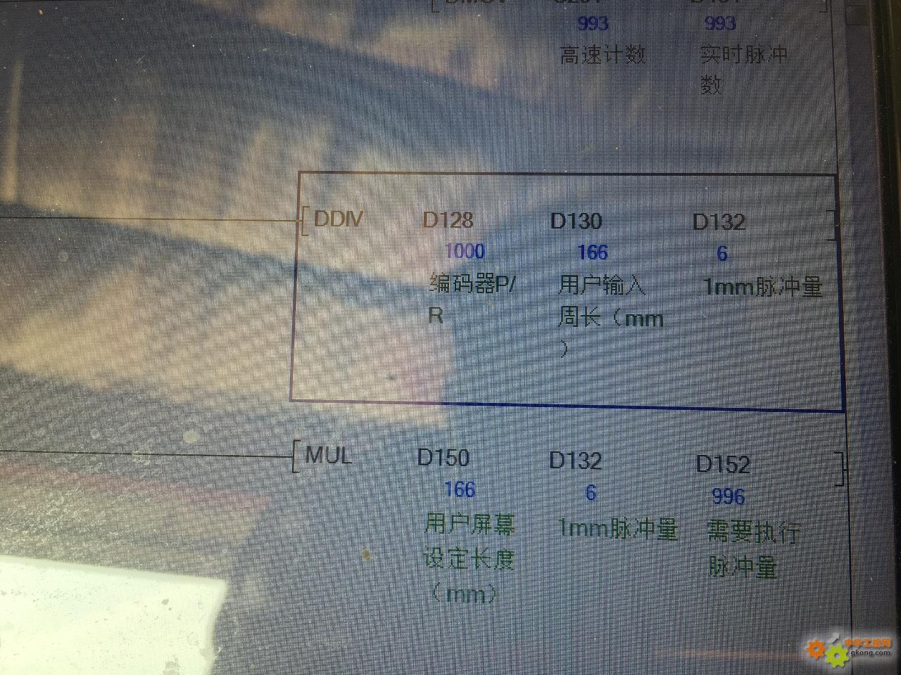

程序不复杂,编码器固定到一个滚轮上,切刀是气缸控制,切刀下去后清零编码器位置继续完成下一个
现在遇到了一个问题,滚轮周长算出后有误差,这个项目长度要求不严格,倒是没事,现在遇到问题是这个误差会累积,比如我算出滚轮周长是100,而滚轮实际周长是99.5,第一次切会在99.5切,而第二次就会99切以此类推,切的越多误差越大,怎么能够在程序上修改一下呢

每次清零应该不会累积吧,是不是滚轮的问题。直径有变化。

以下是引用秀空在2018/10/20 13:55:08的发言:
感觉问题应该出现在这里,
编码器线数1000,周长166,相除得到的是个很长的小数,而这个plc不支持浮点数,所以产生了累积误差

可以考虑换个绝对值编码器试下,增量脉冲型的会有累计误差的

送料有问题吧 不能准确停,就说你的周长有误差 误差也是固定的 。相当于没有。因为每次都是一样,但你送料就不一定了。输送装置也有惯性 能准码上停吗?

          补充说的是;你这个控制用套步进电机,定多少长度,到位,气缸切,打完收工 。
          另,楼主可否让我涨涨见识 -----  什么 PLC 不支持浮点数啊 !?

稍有些年份的不支持浮点很正常的;FX1n都还不支持呢;
