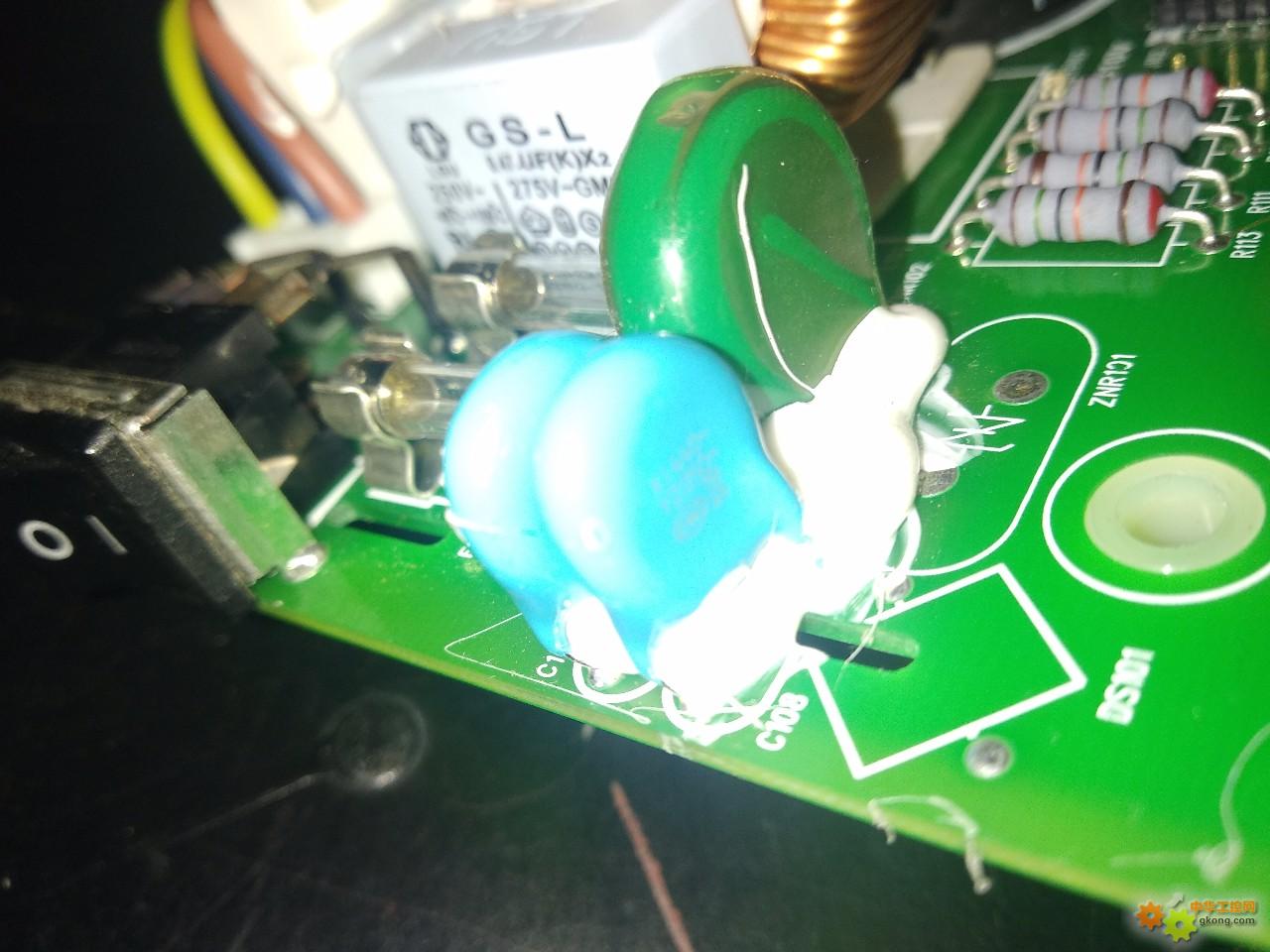

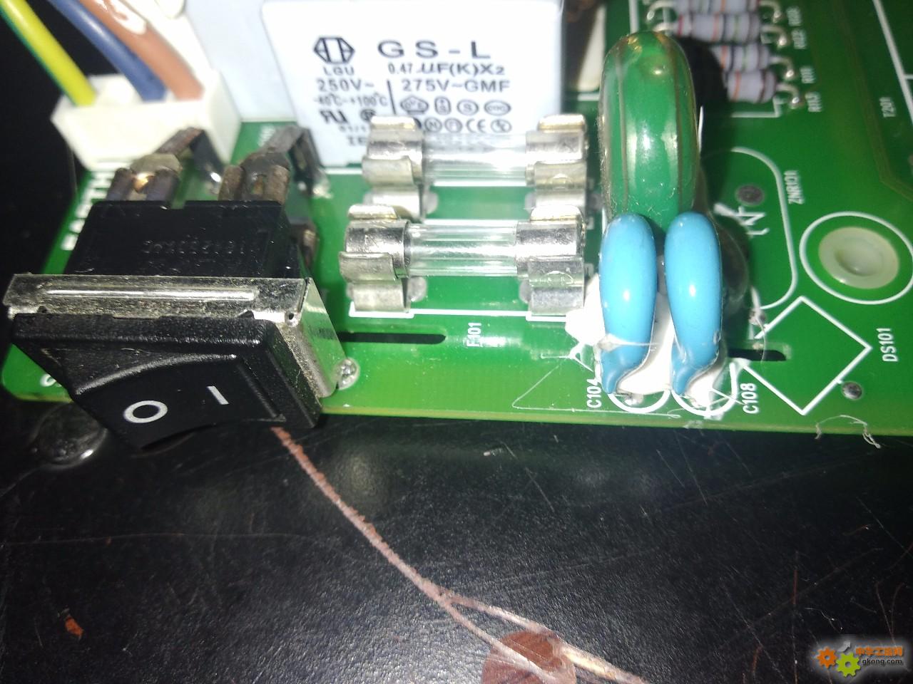

这个蓝色的和绿色的是什么啊!绿色的是个电源并联的,蓝色的也是,但是蓝色的是和电源窜联的另一端是接地,交流220v输入

绿色的是压敏电阻,用于过压保护;蓝色的是高压(耐压1000V以上)电容,用于抗干扰(滤波)。

蓝色的是薄膜电容,吸收作用,一般用于电源端对地吸收用,绿色为压敏电阻,作用为吸收尖峰脉冲电压用。

应当如1楼所说,也可以试看元件上的标识。

看原件编号就知道是电容和压敏电阻

1楼正解

压敏电阻,防高压击穿的,另外这种小容量电容是噪声滤波的。这二位组成的网侧保护回路。

绿色的是电压过高的时候直接接通电源短路是吧?

是的,同时也具有2楼所说的吸收“尖峰脉冲电压”的作用(原理一样)。
