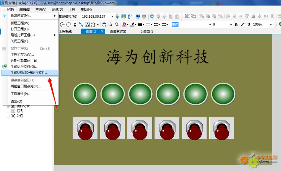

一、在用Haiwell scada做好组态工程,点击编译之后,点击“工程”栏 中的“生成U盘/SD卡运行文件”。

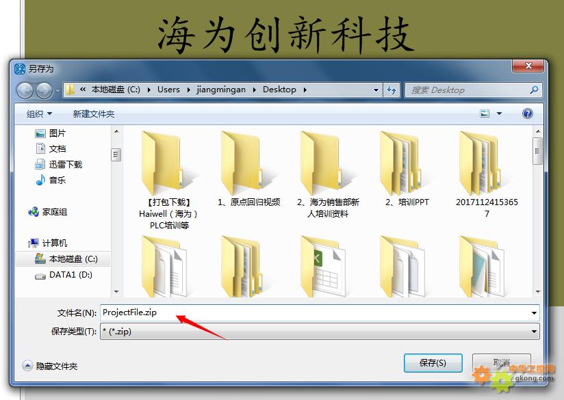

二、把文件名保存为ProjectFile(文件名任意,但是文件名只能是数字加字母的组合),放在桌面,然后拷贝到U盘中,或者直接保存在U盘中。

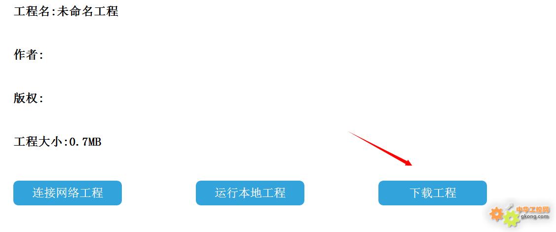

点击“下载工程”

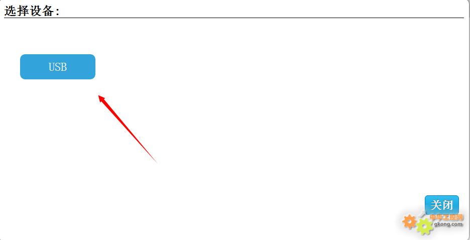

点击“USB”

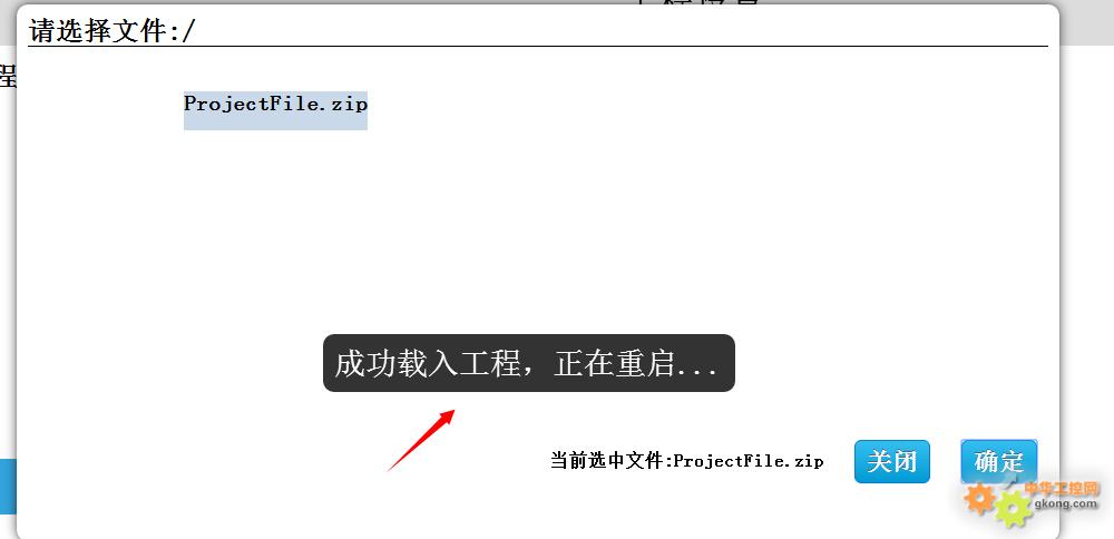

在弹出的U盘中,选择之前做好的工程文件ProjectFile进行下载,
点击确定后,出现“加载中”这个字样,说明工程正在被加载,等加载完成重启HMI即可。
