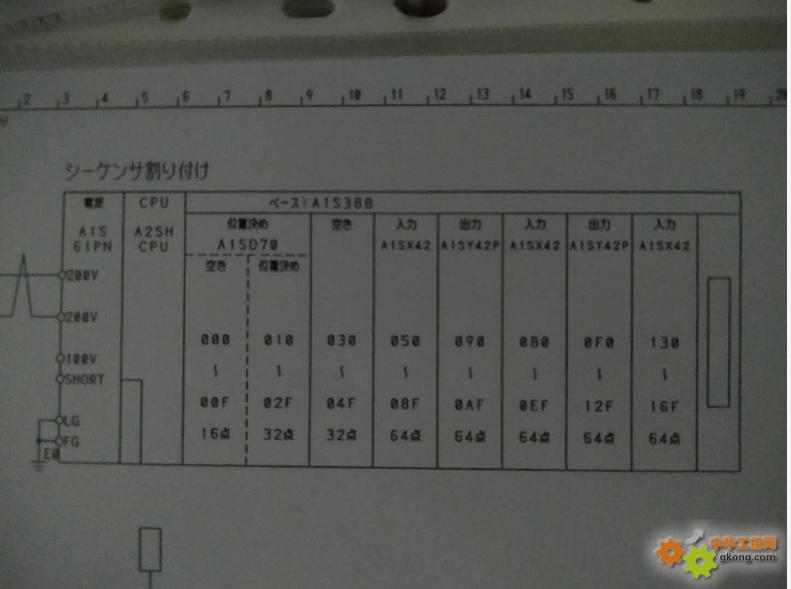

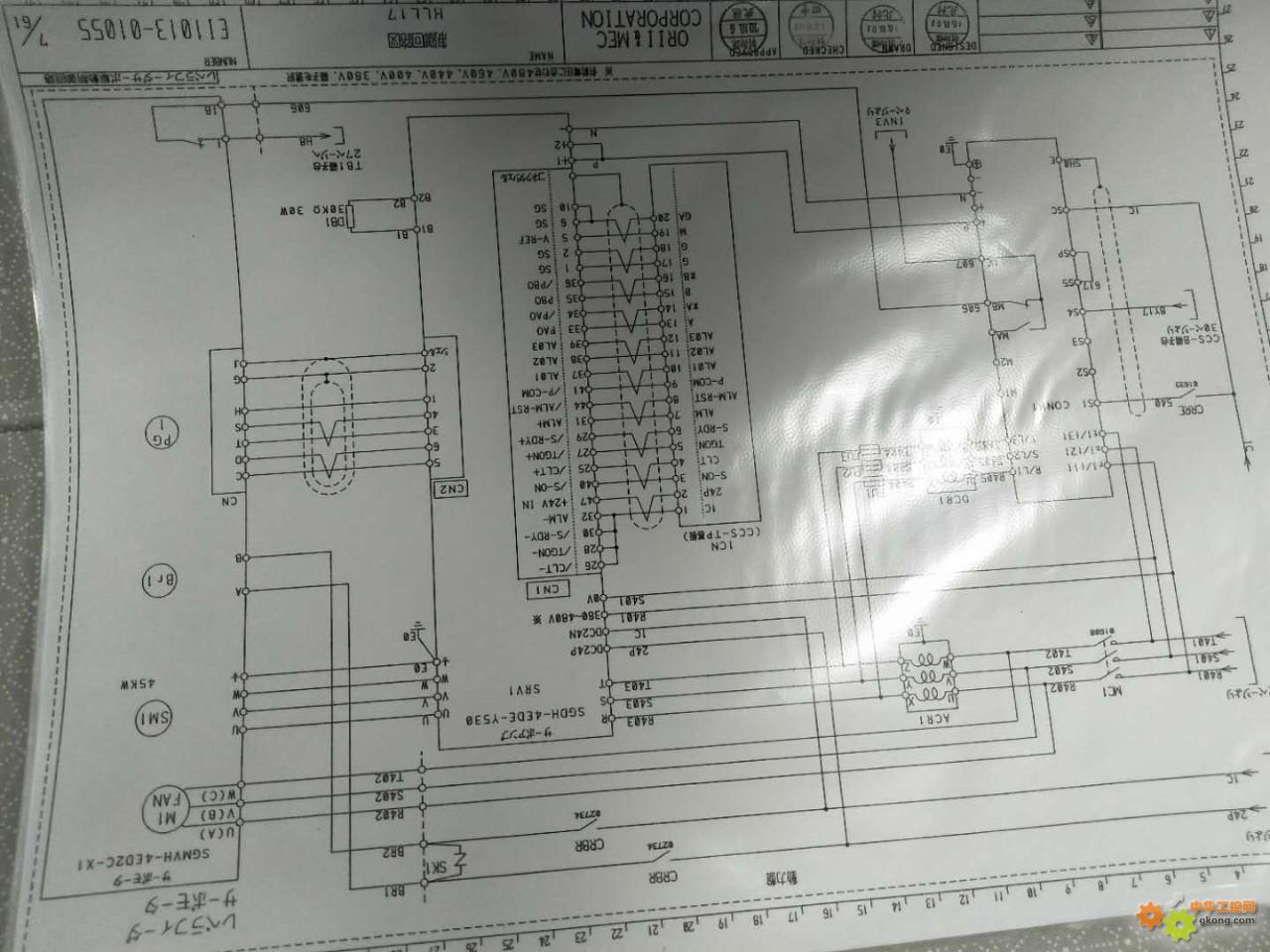

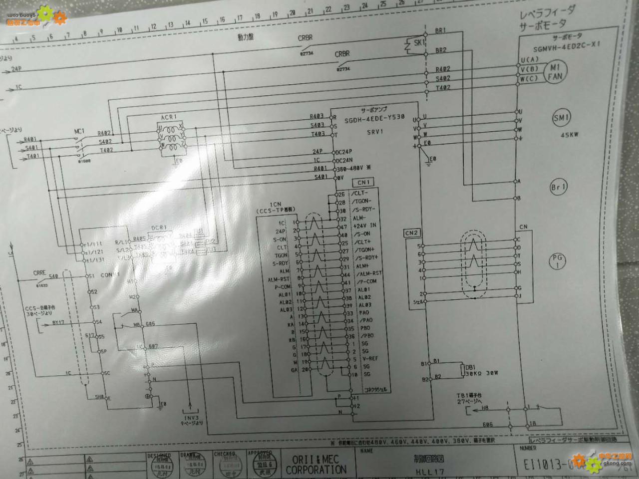

同行业的日系设备,控制安川45KW伺服他们用的“CCS-TP基板”是什么模块呀?有什么作用呢,除了给定脉冲频率外,还能起到全闭环补偿作用吗?

不要最后告诉我就是模块的插头转接端子板啊,因为定位模块是40针接插件,需要转接为端子台

这是PLC及配置的模块

A1SD7 这个是对应三菱老的A系列的定位模块,早就停产了。

发表于:2018/10/26 10:03:12
A1SD70是三菱早期的全闭环控制系统
楼主所说的东东,应该是一块A1SD70与SERVO之间的接线用的中继模块(单纯接线用)。
闭环反馈的外部编码器应该是插在模块A1SD70上的。
