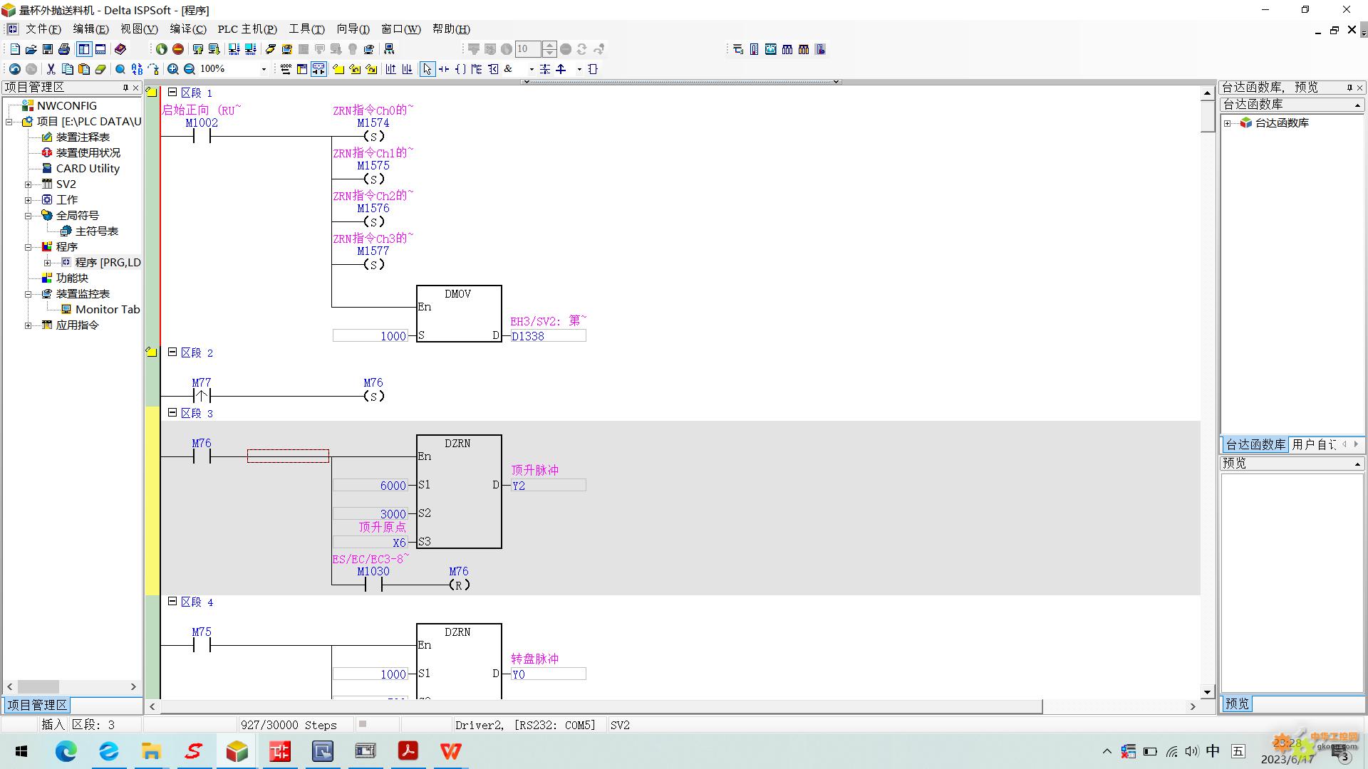

M1574 ZRN 指令Ch0 的DOG 为正向停止功能的启动标志
M1575 ZRN 指令Ch1 的DOG 为正向停止功能的启动标志
M1576 ZRN 指令Ch2 的DOG 为正向停止功能的启动标志
M1577 ZRN 指令Ch3 的DOG 为正向停止功能的启动标志
置位相应的M点就可以正向停止了

程序得电就将DOG正向停止的启动标志置ON,但回原点后,仍然在原点感应开关的负侧,甚至在负侧的更远位置。是什么原因呢?(我只安装一个原点开关,没有正负极限位)
[此贴子已经被作者于2023/6/17 23:35:57编辑过]
