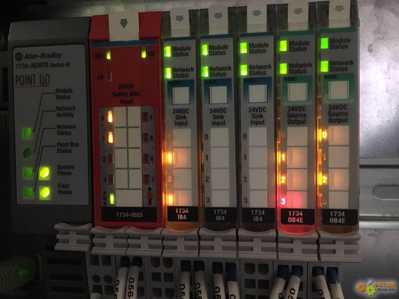

你好,右边第二个模块输出点3亮红灯是怎么回事? 是输出点坏了吗?

回路中检测到短路。

解决了,谢谢
