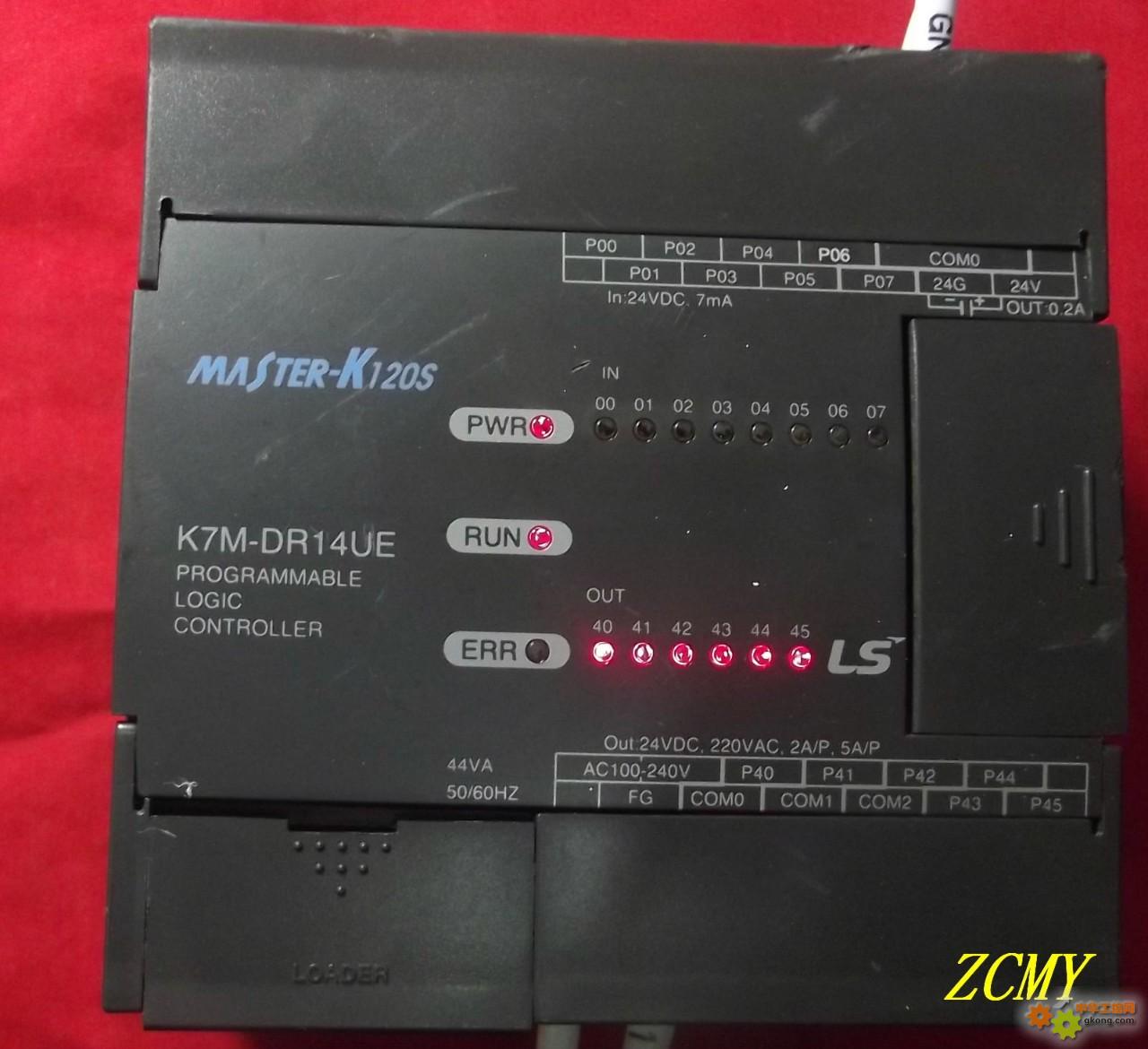

哪位师傅用过LG master K120S-PLC的?求编程手册和用户手册?

直接LGIS官网下载;这个型号有些年头了;

三楼的朋友·这PLC的POWER灯亮·RUN和ERROR灯都不亮有哪些原因造成的?

以下是引用lihua198199在2018/10/16 18:30:14的发言:
盖板打开,看下是不是运行开关放到STOP位上了;
