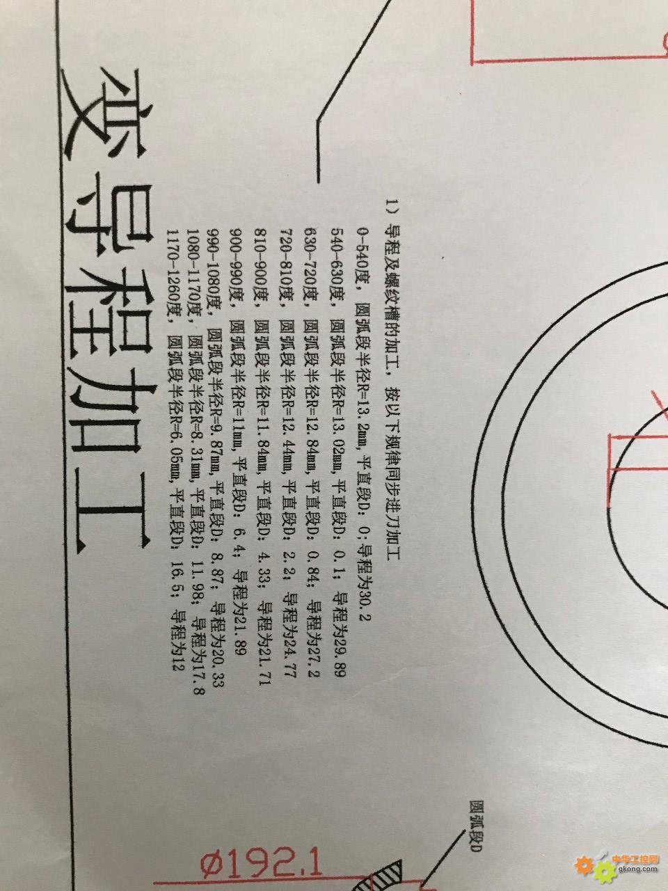

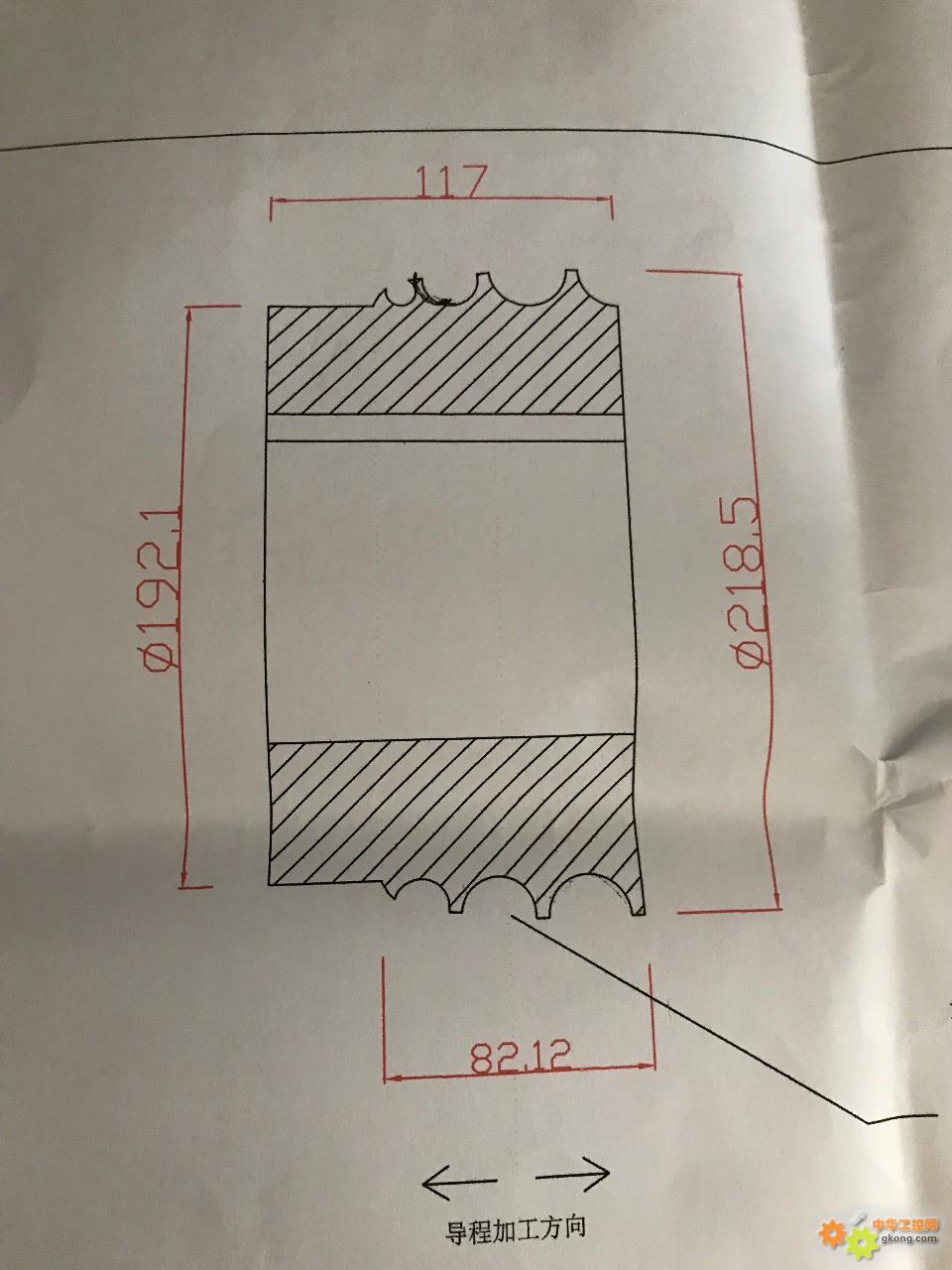

老板叫我们研究一下这个变导程能不能车,我们的车床用的是广州帝恩斯系统,有没有大神会教一下 表情

塑料挤出机的螺杆很多就是变导程的
