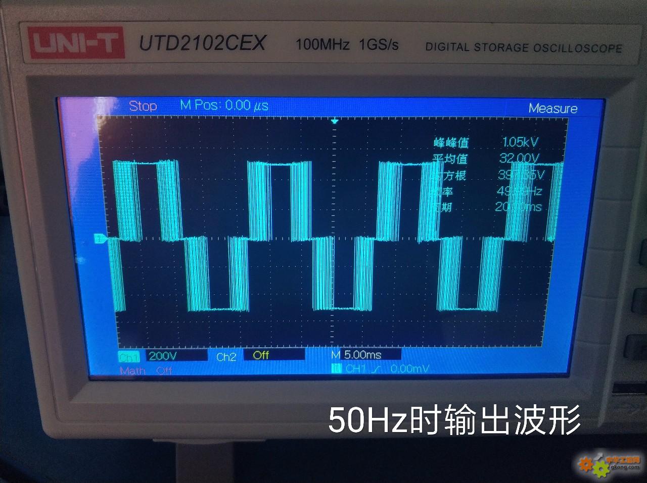

变频器输出波形为什么是这样?

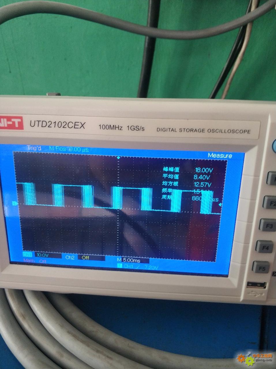

这个
图是驱动GE两端波形

输出是这样,我搞错了??

你改成AC耦合就会去掉直流分量了

U W电压是不同上下桥组合动作产生的,不会跟一个ge电压同步,

纵轴每格设定为5v,横轴每格设定为每格20微妙或50微妙,探头乘1挡。试试。

一般都有正负的,没信号输入的时候,那条橫线就是0V

这个输出接电机了吗?接上电机看看?这波形没问题吧?
嗯,是空载没带电机波形
