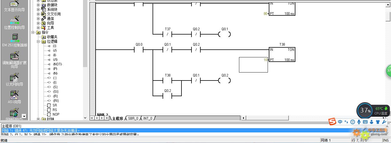

小白求教星——三角启动控制程序错误

发表于:2018/10/11 10:52:22
一个网络里只能有一个回路,又是刚从三菱那过来的吧,需要改变一下一条路走到天黑的思维

发表于:2018/10/11 10:54:50
回复 #2楼 gk_0
好吧,我试试看,谢谢啦

发表于:2018/10/11 12:34:21
三菱与西门子的的差别有点大。

发表于:2018/10/11 14:00:51
一个简单的电机星三角启动运行程序让你搞的这么复杂!!!

发表于:2018/10/11 15:16:43
回复 #6楼 鑫龙电气工作室
那您觉得最简单的只需要几步就可以完成了呢

发表于:2018/10/11 17:25:56
我也是用了三菱现在接触西门家的难受啊!
一个回路一个网络段
开始看着好别扭!
