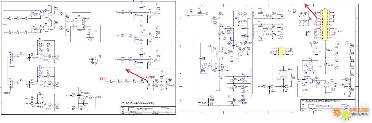

#24楼
修一个ABB变频器,ACS510.用隔离变压器测试,一直处于未准备好状态,启动后不转,用按键启动报A5013好像是,过好长时间后继电器响就能启动,用0107查看电压明显的低400-450伏变化,测试X4的11脚(标x4的那一端是1脚,里面的一排第6个脚)电压低,正常在2.7--2.5伏左右,低于2伏出现故障,是下面的一个3013电阻变大导致,在路测量是600k左右变化,拆下来测量已经开路。修好后从0107查看电压589伏,正常了。

#25楼
和X4的8脚有关联吗,我看一本书上面8脚直接进CPU电压采样,一个是11脚,   11脚电压2.7,  8脚  0.92V

#26楼
ABB ACS510-4KW,母线检测如下图,注意uc(2.58V)送给X4插座11脚,给CPU板了。
