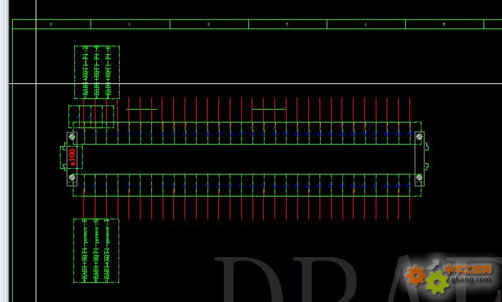

很不错的案例。被我弄出来了,。搞了两天,早上看到论坛大师发帖说过这个事,我就有心的看了一下。没有想到竟然能够如他所说完成我之前没有完成的小小的端子连接图。困惑很久的小问题就彻底解决了,以后工作中尽管套用此案例。。对我工作中有很很大的帮助。。谢谢论坛的大师们。。谢谢你们

说说你做的端子图有什么特色

以前不知道这么做,现在知道了,在表格属性里面修改,之前老是在想这个是怎么做,是一个一个画还是有技巧,

这是静态的吧,动态的更好玩,EPLAN功能很强大,慢慢探索吧

啥动态的,是端子图还是3D模型,希望得到您的帮助,

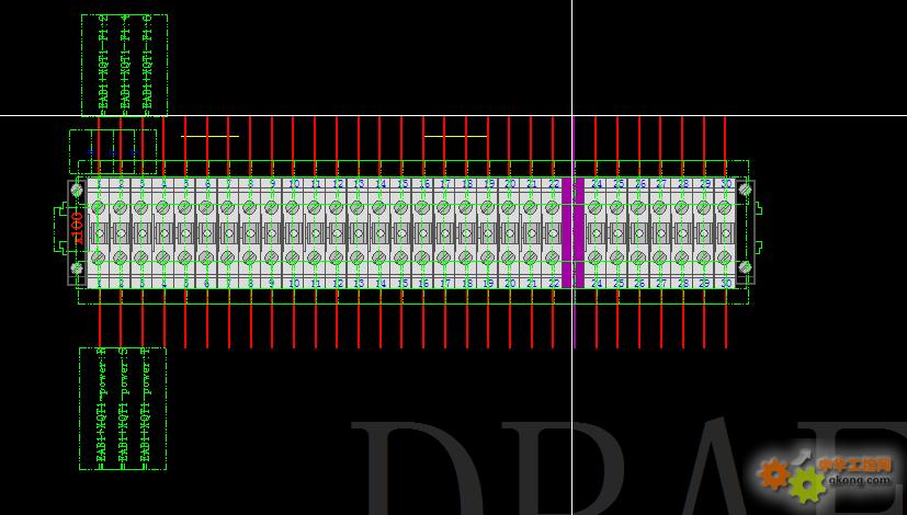

端子图,静态的你得指定几列,图上没有的端子也会给你显示出来。
动态的实际图上有几个端子就出几个端子
动态的实际图上有几个端子就出几个端子
受教了,大师
