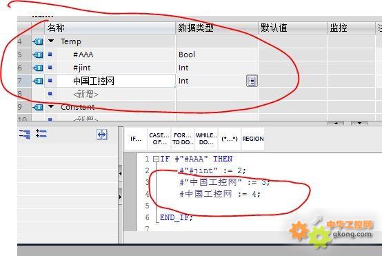

请问大侠 ,博途软件 为什么 有的变量名前缀又有#号和双引号,这代表什么意思,, 有的变量名只有#号或者只有双引号。 不知道大家其中代表什么意思 ,麻烦大侠解释一下。谢谢!!! 例如: 1、“Tag1”
                                                                2、#Tag1
                                                                3、#“Tag1”

"变量”:变量的别名,例如变量地址为M0,他的变量名为双引号中的内容。
#变量:形参变量。

#变量(局部变量)=(形参变量)
“变量”(全局变量)

那为什么还有这种呢    #“Tag1”,,麻烦 告诉我一下

以下是引用feidongdq在2018/10/9 11:56:51的发言:
和#Tag1是一个意思。
