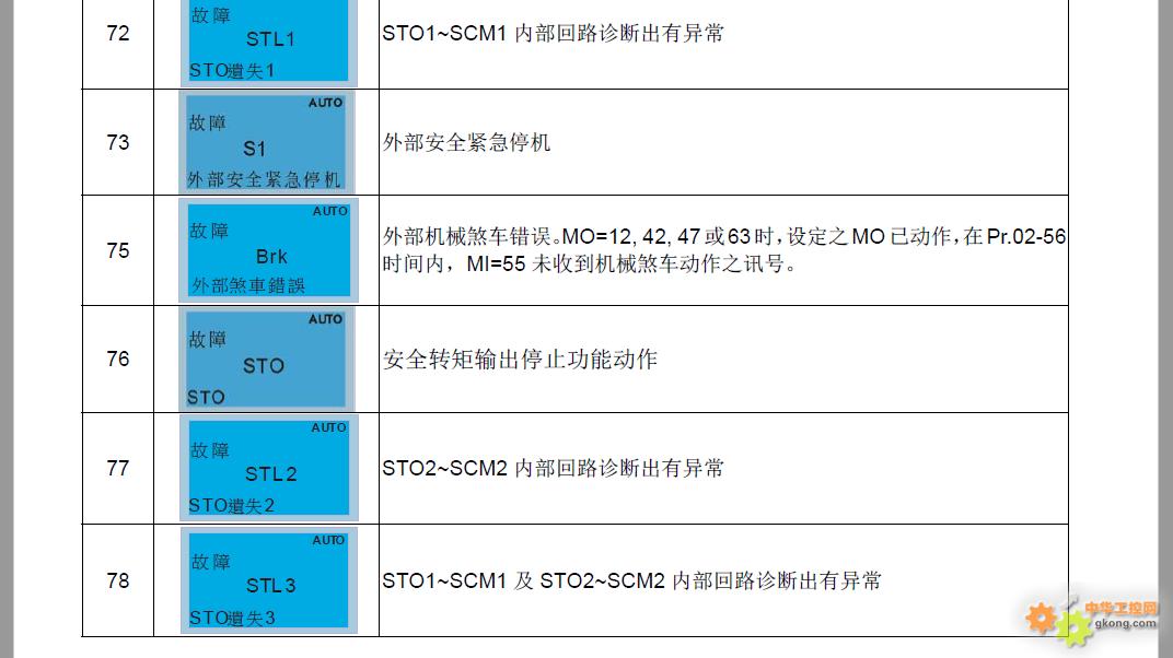

台达VFD110C43A变频器显示STL2不启动  查不到故障代码表情

这个需要送修了;
