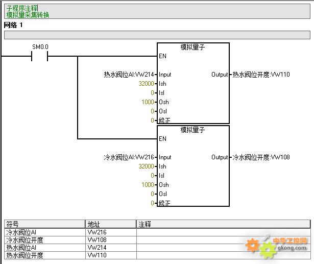

整理暖通空调西门子PLC程序时发现 一个模拟量数据采集与处理子程序中是这样处理 的,不明白这个模拟量转换模块中的输出上限为什么是1000 而不是100 呢?

有时候程序员需要考虑在屏幕上显示带有小数点的工程量,例如你问题中那样,当触摸屏上设定一位小数是它可以显示小数部分。

这就和想你显示的精度与你测量的最小分辨率有关系,1000的话分辨率小一点,精确一点

这个应该是湿度吧

1000就是100.0RH%

写1000的分辨率要比100高

2楼C版说的很清楚了,应该是你想要的答案了。
具体看你对于工程量输出的显示要求了。

应该是为了后面要显示小数用 的吧

这就是个量程转换的问题

wfeng729
在
2018/10/4 19:13:13
这个应该是湿度吧
这个是温度控制的
