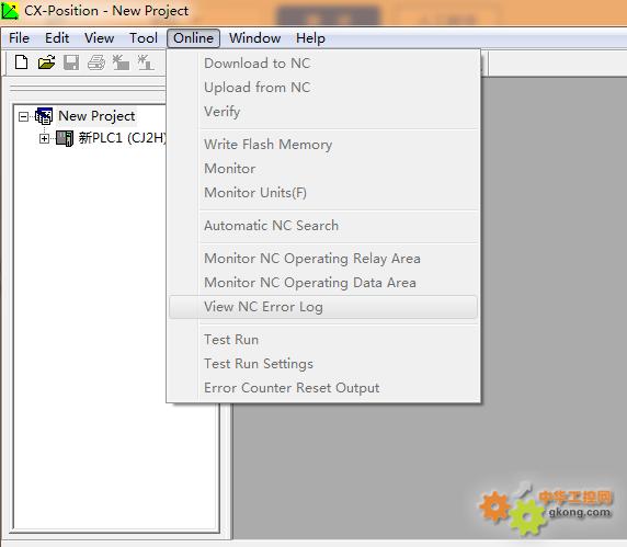

大家好,请教一下,我用的是欧姆龙NC423模块,里面X轴没用到,只用了Y,Z,U这三个轴,现在我的NC413模块老是报错!就是模块上“ERC”那个指示灯老是闪红灯!请问这个怎么处理?

看手册靠谱。
对应编程软件应该有错误代码

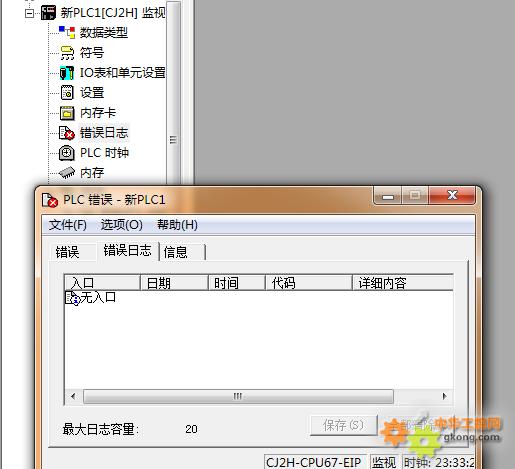

1575
hr5878
文章数:218
历史总积分:1575
注册时间:2016/6/7
发表于:2018/9/30 23:40:03
回复 #1楼 bnnyygy
欧姆龙这个软件用得不太熟悉,以前用三菱的可以监控模块报错代码和具体解决方法,这个软件不知道怎么监控?

发表于:2018/9/30 23:49:37
回复 #2楼 hr5878
直接在线 监控应该就可以看到吧,好像有些模块报警不会再CX programmer里面显示,你启动对应的软件在线监控应该就可以看到了。

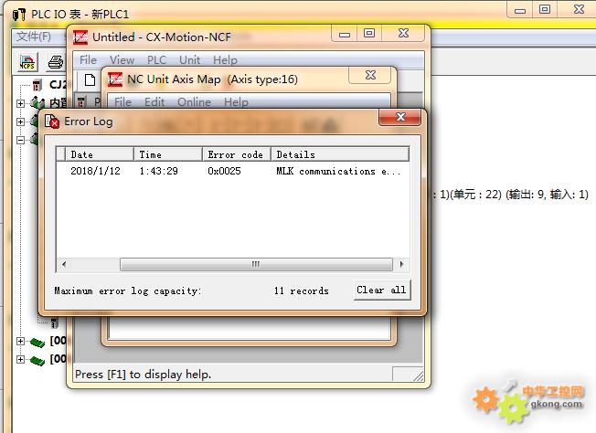

发表于:2018/9/30 23:52:48
例如:
这个是NCF模块,对应的软件(IO表里面的模块右键,启动专用的应用程序,继承启动),打开软件,应该可以看到对应的错误代码,手册上面对应下。

发表于:2018/10/1 8:29:41
对的,先连上电脑,可以显示对应的错误代码;
