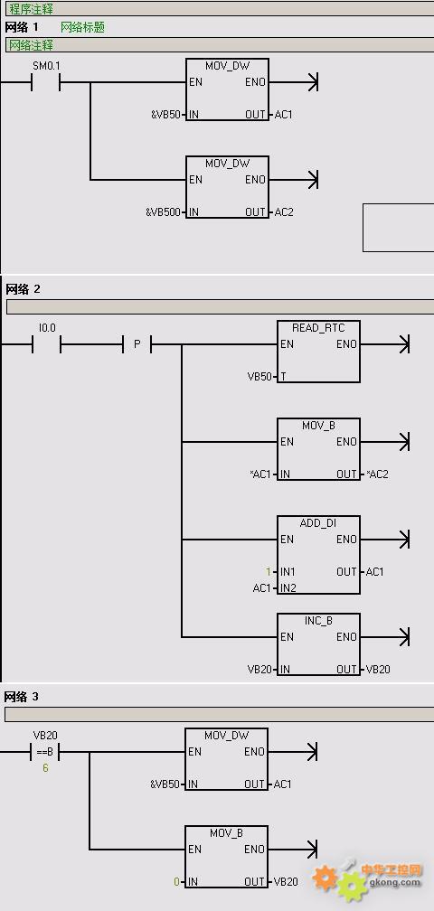

指针,分享给初学的朋友

发表于:2018/9/30 15:16:35
附件:
本地下载

没有注释,没有说明
一般人看不懂

噢,这个程序,是这样,读取时钟,放在VB50开始的地址。然后呢,又通过*AC1指针,指向*AC2指针所指的地址VB500。vb50的数据vb51vb52vb53vb54vb55这六个,轮流在vb500里显示。

要是有注释就好了。看起来也方便。

指针练习程序已加注释

发表于:2018/10/2 20:53:32
附件:
本地下载
