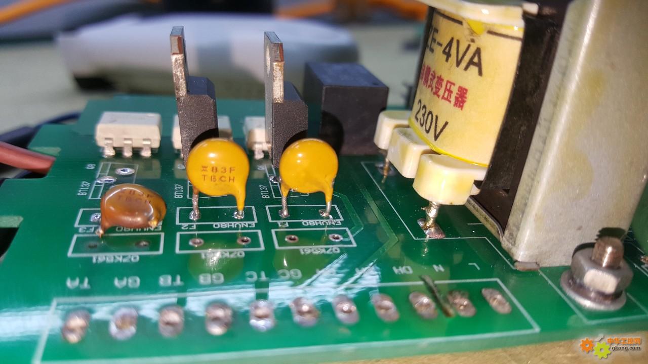

双向可控硅触发电路有一个黄色直插器件是什么?型号83F TBCH.

PCB上不是印着F1和F2吗,F代表保险

可恢复电阻

静态可以理解是保险,动态可以理解防止开机瞬间的电流冲击

自恢复保险丝;

F就是保险的意思,可以根据电路的类型和容量选型,学习和查找相关资料。以增长见识

压敏电阻
