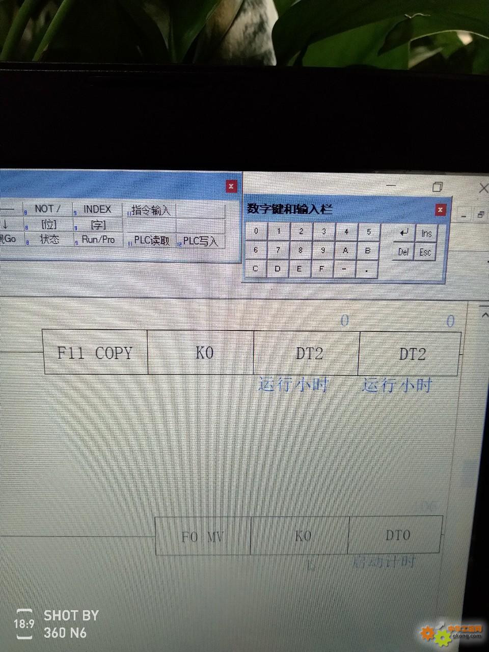

各位兄弟,下图是什么意思,这样做对吗?

上次不是问过copy指令了?

F11叫多此一举。
这种为什么不用F0?

发表于:2018/9/29 23:45:09
是要对dt2到dt5进行复位,不知道这样对不对

发表于:2018/9/30 9:38:38
15238757763
在
2018/9/29 15:45:27
各位兄弟,下图是什么意思,这样做对吗?
15238757763
在
2018/9/29 23:45:09
怎么可能对。COPY要有首地址和结束地址的,你两个都是DT2。
要对DT2到DT5复位,可以:
Good Luck~
