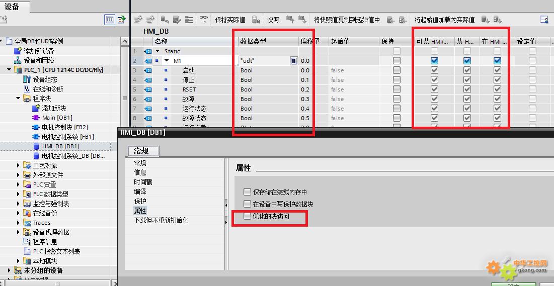

各位  请问下昆仑通泰屏与西门子1200  DB变量如何连接?

威纶通的比昆仑通态的屏好用太多了。。。
1200 db块不能采用优化。CPU保护权限放开,允许第三方GET/PUT。
然后就和300一样访问了

DB块:全局DB,优化关闭,就有绝对地址,保护啥的默认设置就行。
权限,PLC设置里面 运行第三方那个勾上

在补一下,DB1.DBX.X HMI上面就可以关联了。

我主要是在选择通道类型上出现问题!
最终解决了!
是选择"V数据寄存器”,它连接的就是西么子的DB数据块。
另数据格式为图2样式,表示连接开关量通道DB10.DBX0.0
