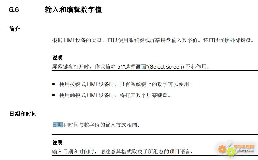

博途Hmi精智板上星期几怎么弄的?

给楼主随意看看哦,SIMATIC HMI
日期和时间与数字值的输入方式相同,其格式取决于所组态的项目语言。

直接放置日期时间域即可
