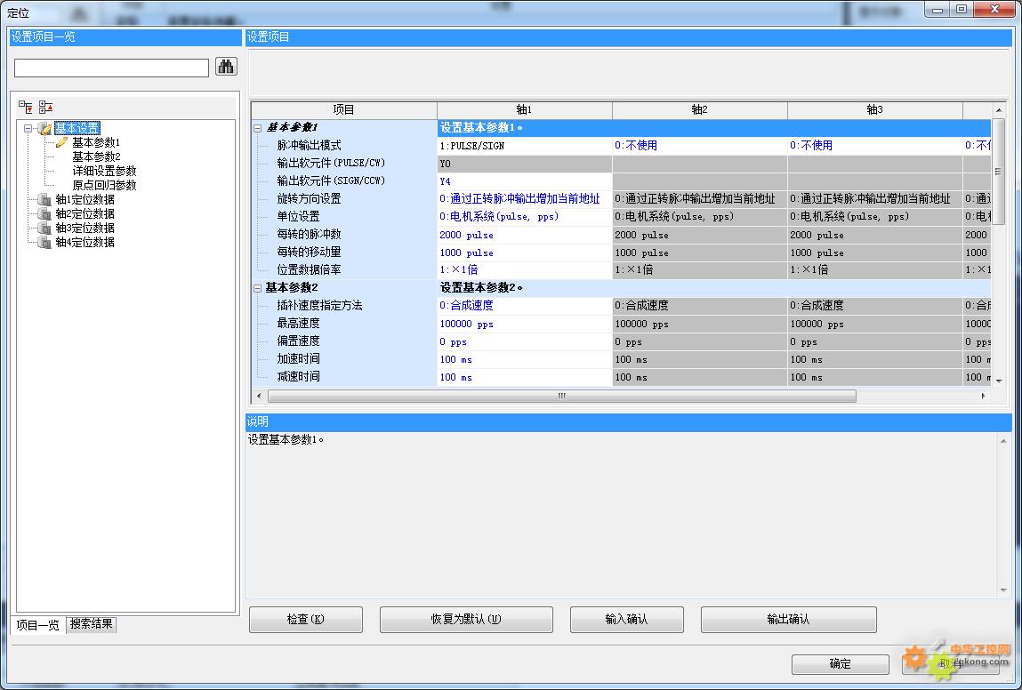

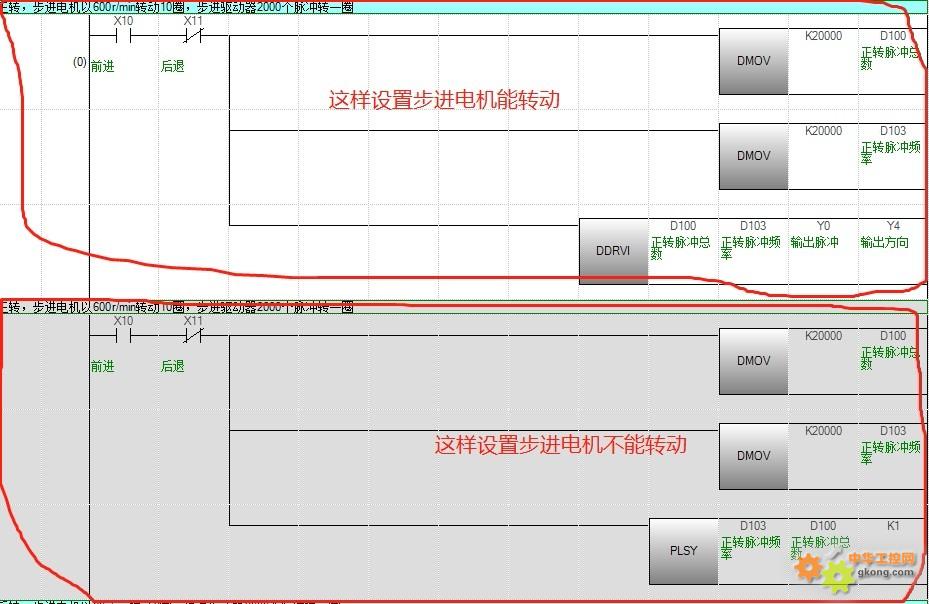

各位大神,我用三菱FX5U 采用PLSY指令为什么步进电机不运行,求帮忙,谢谢!

你的接线对不对呢

脉冲输出指示灯亮不亮?

发表于:2018/9/27 18:44:30
频率太高也不转

回复 #2楼 PLC-hmi
接线是对的,DDRVI这指令是可以运行的,PLSY指令不能运行

回复 #4楼 565495722
确实是频率太高不转,那如果我要步进电机一直高速转动,需要用什么指令?谢谢了

发表于:2018/9/28 9:05:06
步进是不可能达到像伺服那样的转速的;

回复 #7楼 ZCMY
我步进电机驱动器选择2000个脉冲一转,设置PLSY 指令速度为20000,这样换算电机也才600r/min,PLSY指令就不能运行了,我只需要步进电机转速1000rpm运行,这样也不算高转速的吧

发表于:2018/9/28 9:52:28
呵呵;先咨询下你的步进电机厂商最多转速是多少;
国内很多是达不到这个转速的;
