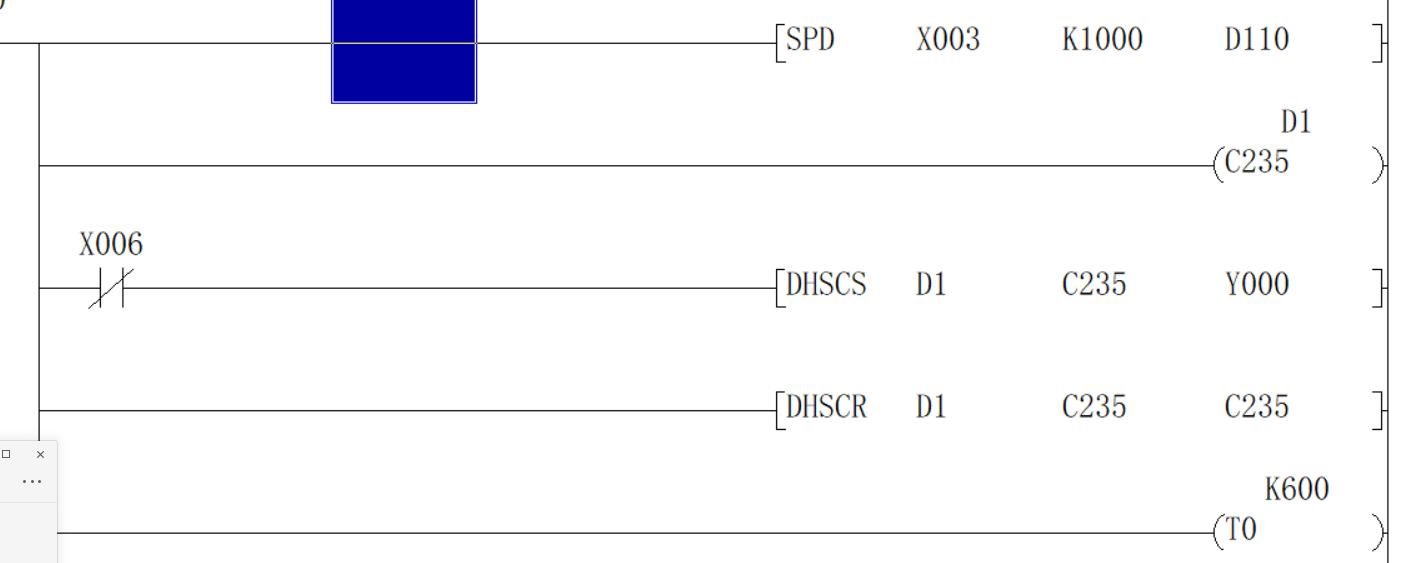

在2U里面,使用相同比较数据的DHSCS 与 DHSCR指令根据编程顺序执行。在3U里面,DHSCR优先执行。
我这段原本是在2U中运行的,在3U中因为DHSCR优先,后续运行不了,求助如何继续在3U实现

为啥不将最后一条梯形图改成:
LD Y0
DHSCR D1 C235 C235
Good Luck~

谢谢版主!
问题解决了,但是DHSCR不能执行置零操作,为什么?

外部清零吧
