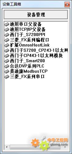

昆仑的支持一些西门子以太网通讯,但具体是不是profitnet的协议还不清楚。
