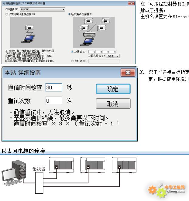

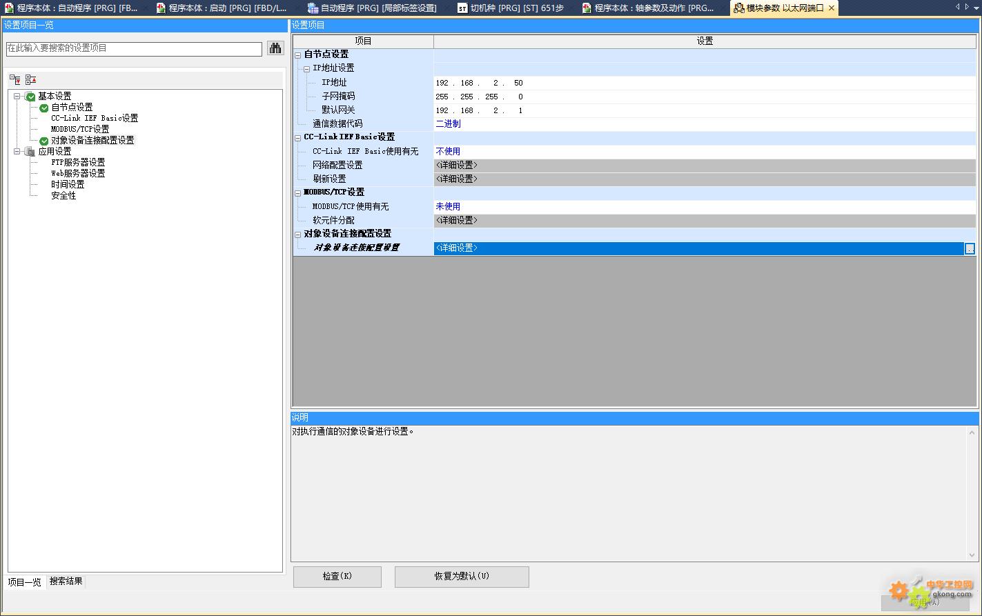

发表于:2018/9/26 15:05:59
回复 #8楼 MIC小赖
对象设备连接配置设置是怎么样?请截图给我
