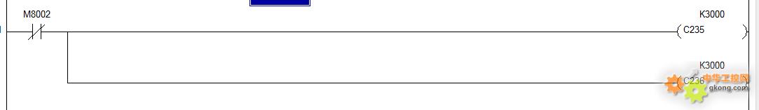

这是个什么用法, 跟用M8000有什么区别?

PLC 是FX3G-14MR.

M8002是初始化完成程序运行开始第一次扫描为ON,以后为OFF
说白了就是楼主担心初始化时多一个计数

是M8002吧?!

1楼M8000改为M8002,解释完美。

是我写错了,谢谢纠正!

在这里跟M8000没什么分别
