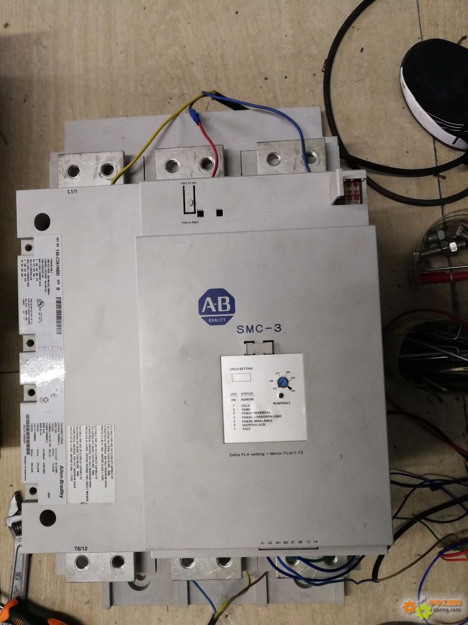

AB的软启动,带个大电机不转,带个小电机转起来一停一启一停一启的,里面的接触器也没吸合,请教各位前辈大神这是什么问题

也没故障灯提示,有点急!

故障代码就是红灯闪的次数。

故障代码就是红灯闪的次数。
运行时常亮,没有闪烁

带小电机这样是正常的,接触器不吸合。

带小电机这样是正常的,接触器不吸合。
小电机转起来一停一启一停一启的,是正常的?那是不是大电流的时候接触器才吸合呀

带小电机这样是正常的,接触器不吸合。
这是转矩控制25%的
