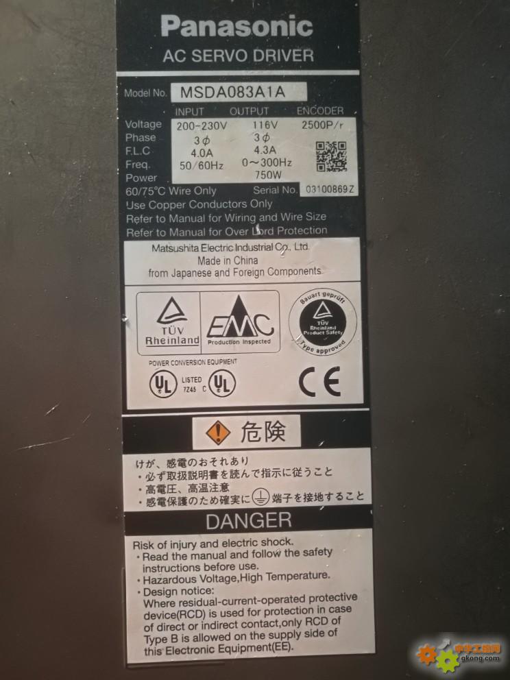

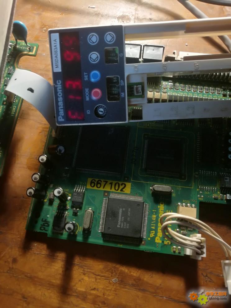

试运行跳ERR99故障

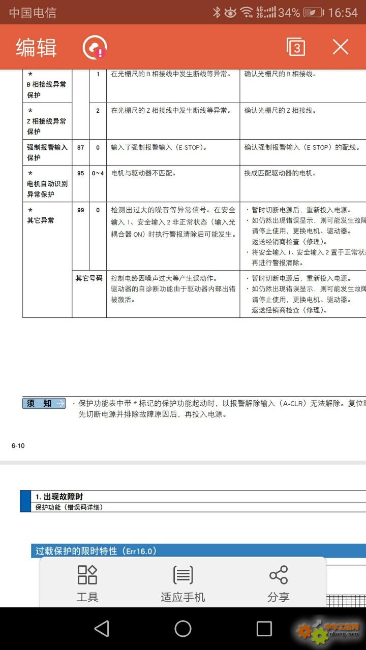

手册是这么说的
