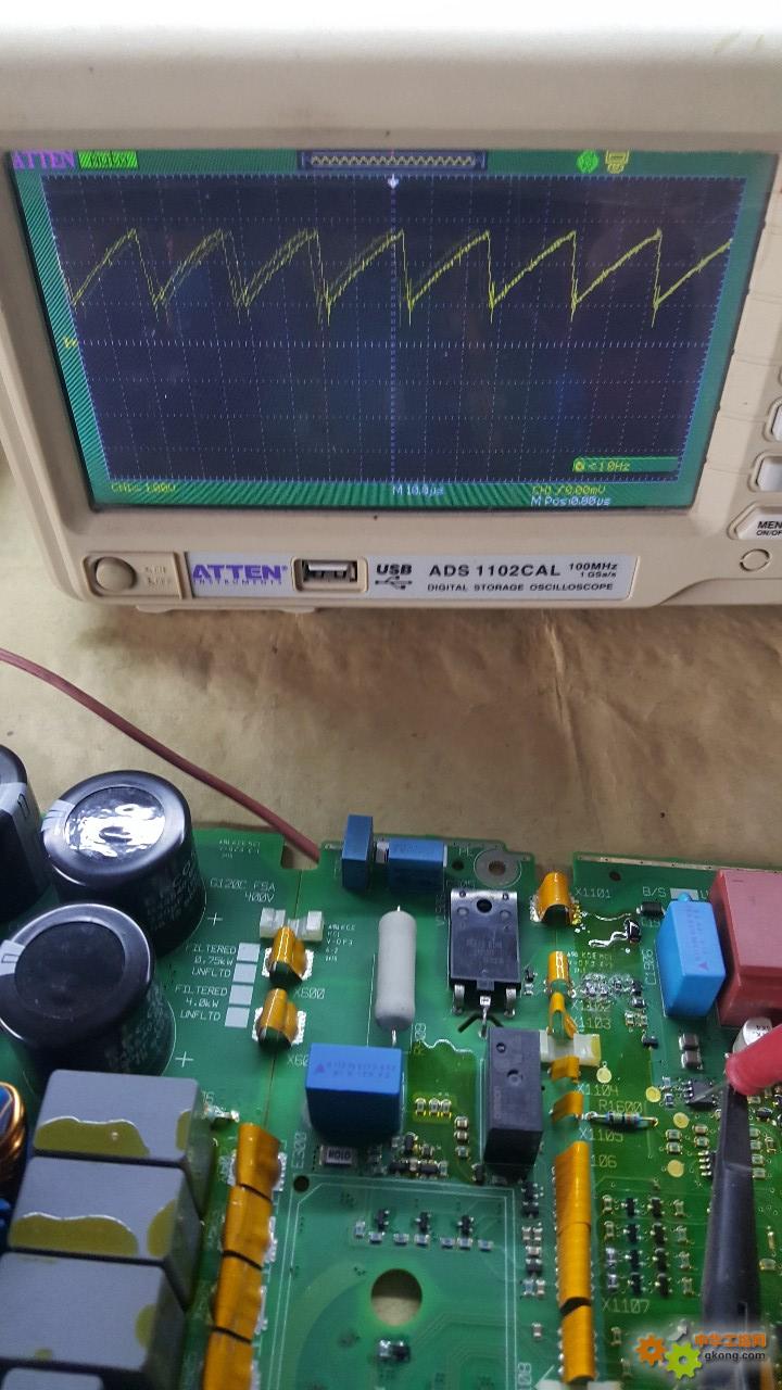

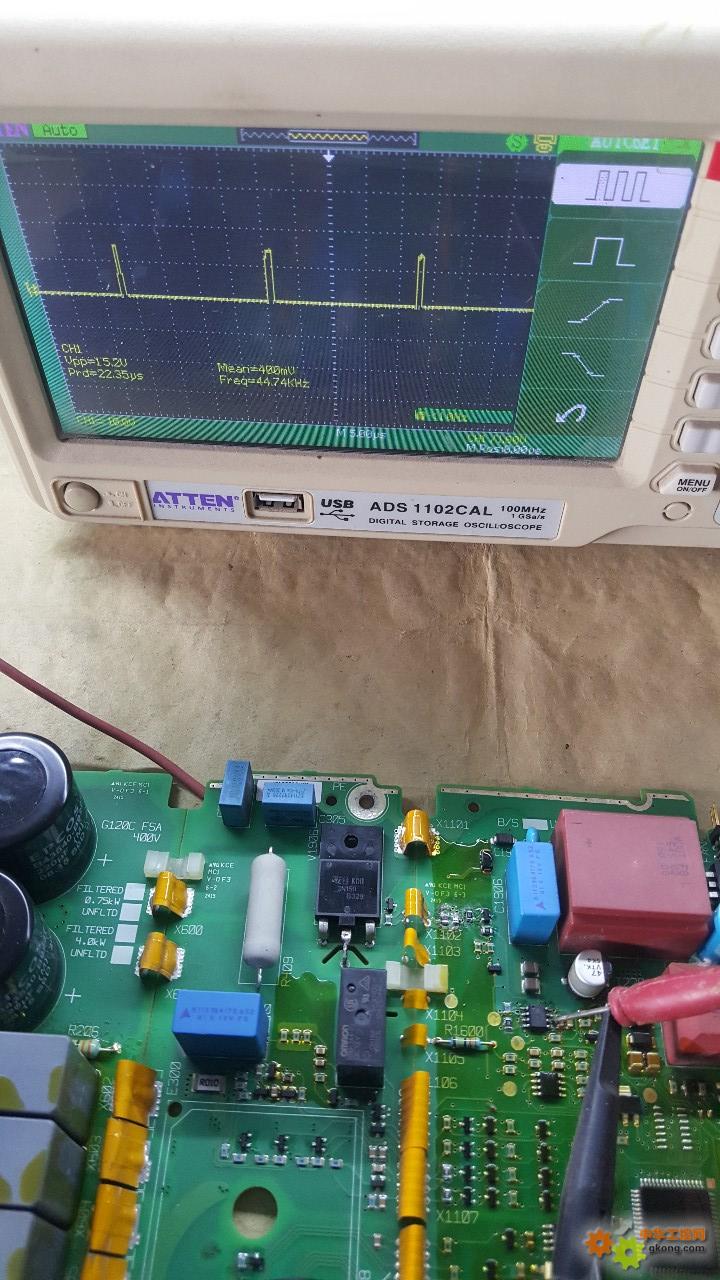

电源不起振,电源芯片3842的8脚由5V,1脚1.54V,2脚2.37V,6脚有波形输出电压0.45V,是6脚电压低吗?6脚电路问题?K2225的问题?激励绕组问题?

2脚外围元件有问题,正常2脚2.5V。

3842 组成的电源,如果检测开关管烧的话,3842必定会坏的,直接换新,如果开关管正常的话,建议检测3842 的电源

有示波器,8脚有5v,怎么不测4脚有无锯齿波呢

没错,是G120C,试者试着突然新换的3842不起振了,重新换了一个电源倒是正常了,检修驱动时遇到大问题了,上桥的3个HCPL-0302其中的一个 5 8脚阻值偏小,挨个查器件也没问题,也不知道为什么驱动设计成这个样。好不容易把驱动电源的2843起振,3个5 8脚的电压还是一致的大概不到17V吧,搞不懂也没法测试,我想大概好了吧。。。
