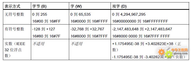

别了杠精,我的回答的确出错了,像楼主道歉!
你说的那句:200的数据类型有INT和WORD的区别吗?你认为对吗?两者的范围都不一样
这是我从200 Smart系统手册找到的:
[此贴子已经被作者于2018/9/23 14:58:34编辑过]

200smart与台达B2伺服MODBUS通信,伺服采用速度模式。
PLC写入伺服速度P1-09,P1-10,P1-11。
现在PLC与伺服能通信上,但是只要是参数是负数,就写入不了。
请问下是哪方面的问题?
[此贴子已经被作者于2018/9/23 11:14:38编辑过]
写入P1-09的时候,你试着把VD584的高低16位顺序互换一下,看看能不能正确写入?!

比如说你要写P1-09(地址为0112H、0113H)这个参数时,你是给哪个寄存器赋值的?!
触摸屏设置,经过计算传送到VW584,VW584显示负数这个没有错。就是没办法通信给伺服。

P1-09是一个32位参数,所以写入的时候应该给VD584写入具体数据或者VD584高低16位互换后写入!
嗯 这个我试试看
