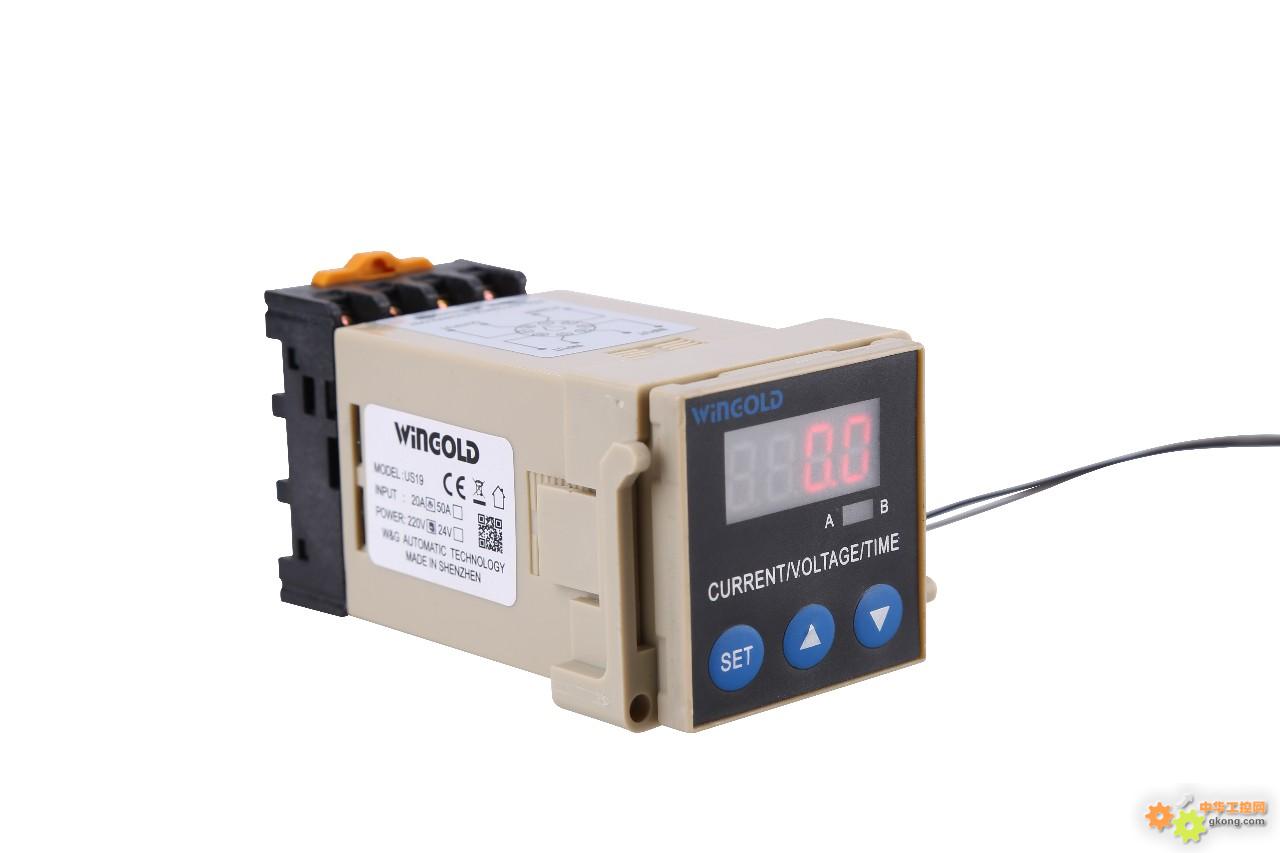

直接用US13  WINGOLD三相电流报警器,电机过流、空载、不平衡一次搞定。
US13-电机检测

还可以用LC22 电流感应开关,不同情况下 可以检测电机是否运转 过流  空载,开关量输出,直接配PLC IO使用。简单 省事。这个比US13便宜,灵活性强。
